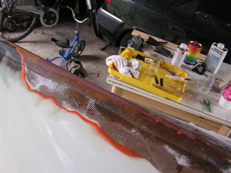

Voilà, j'ai suivi les conseils pour réparer le trou de l'étrave:
- nettoyage;
- ponçage;
- bouchage avec de la résine chargée (microbille et silice)(pate rose sur la photo);
- ponçage;
- pose d'une bande de tissu de verre.
A présent, je veux reposer 1 à 2 bandes supplémentaires.
Dois-je poncer la première bande avant d'en poser une autre? Si oui, quelle grammage d'abrasif?
Je possède du roving. Est-il conseillé de poser la bande suivante de biais de façon à ce que la trame et la chaine de la 2e bande soient à 45° de celles de la 1re bande?
- nettoyage;
- ponçage;
- ponçage;
