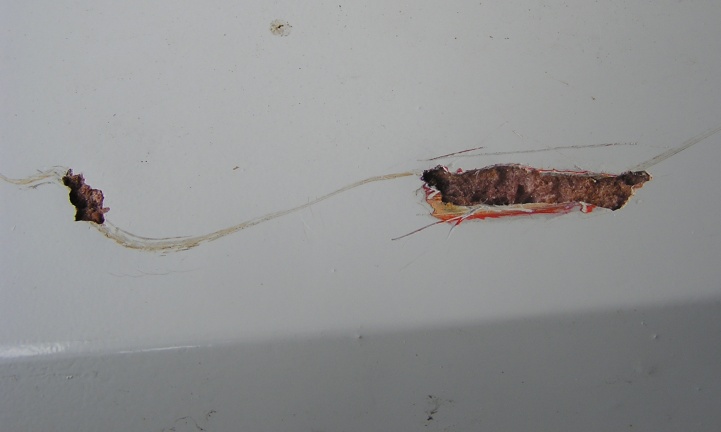

Suite à un impact violent sur un rocher, la coque de mon Cherub présentait 2 enfoncements sur le flanc arrière gauche.
J'ai donc enlevé les morceaux de tissus de verre qui bougeaient et voilà les trous "nettoyés":
Que dois-je faire à présent?

si ce n'est pas délaminé derrière la mousse :
Tu combles avec résine chargée silice/Microsphère ensuite une strate par dessus avec le même échantillonage d'origine, ensuite, ponçage, enduit, gel coat

Est-il nécessaire de faire des bords plus propres ou je laisse tel quel?
