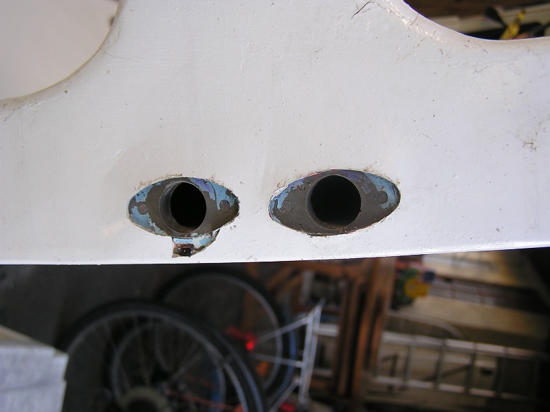

Voici les trous des nables actuels (diamètre: 9 mm):
Je veux mettre des plus gros mais les trous actuels sont trop rapprochés pour mettre les nouveaux au même endroit.
J'envisage donc de boucher les trous actuels et de percer les nouveaux un peu plus loin.
Question: comment boucher les 2 trous?
Comme vous pouvez le voir, ils sont bien lisses et la coque doit faire à peu près 1 cm d'épaisseur. Je crains que la résine époxy ne prenne pas et je ne voudrais pas me retrouver avec des fuites à ce niveau là.

soit tu y vas à la choucroutte soit tu scarfe et tu remet es peau de fibre...

??? Bon là? désolé, je suis trop néophyte pour comprendre.
Please, une explication plus détaillée! :_(

En fait, les bouchons de ceux en place ont disparu.
J'ai donc acheté des nouveaux qui sont plus gros (22 mm de diamètre).

Rapporte tes 22 et prends des 9, c'est encore ce qu'il y a de plus simple, plutôt que de vouloir boucher, repercer plus loin et plus gros, etc. ;rolleyes;

C'est bien ce que j'ai voulu faire au début mais impossible de trouver des bouchons de 9 mm :_( . En outre, je trouve mieux le système de bouchons à vis sur les nouveaux nables.

Pars des trous de 9 et agrandis les à 22 vers le haut et l'extérieur à la fraise.

S'il y a deux trous de 9 cela veux peu être dire aussi qu'il y a une cloison centrale à ce niveau.
Ca ressemble aux "trous" qu'il y avait sur les premiers 420 Lanaverre. Des bouchons caoutchouc devraient faire l'affaire.

C'est ce que j'ai cherché tout l'été, mais rien :_( .
Quelqu'un en aurait-il au fond de son garage?

Dans ce cas,
prends des bouchons en liège,
bien taillés au diamètre, il n'y a aucune raison qu'ils s'en aillent en navigation!
