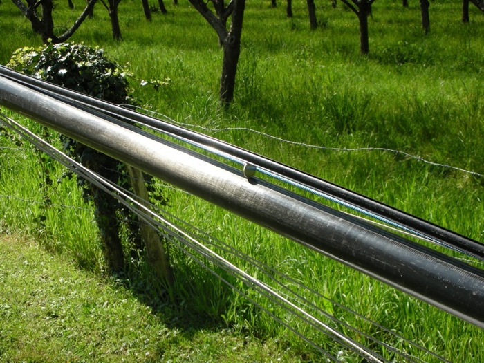

Lors du rincage de mon bateau apres sa derniere sortie, je me suis rendu compte du decollement du rail de ralingue du mat charbon.
Une fois de plus, j'aurais besoin de vos bons conseils afin de recoller proprement et definitivement ce rail.
Le rail est decolle sur environ 1,5 metres au dessus des barres de fleche.
J'ai devant moi 5 semaines pour trouver la bonne solution afin de le recoller, droit si possible :P .
Amis, tous vos conseils seront les bienvenus...afin que je puisses a nouveau renaviguer a mon retour (ces fameuses 5 semaines).
Aussi, comme vous pouvez le voir, le mat a besoin d'un bon vernis (que je pensais refaire apres la saison.
L'intention aujourd'hui etant de combiner ces deux operations (poncage & recollage, vernissage...), merci encore pour vos judicieux conseils.
Gildas.

Donc, vaut-il mieux completement decoller la gorge de ralingue du mat puis la recoller, ou alors juste la ou comme sur la photo l'on peut voir le decollement? A savoir que d'un cote, sans trop forcer l'on peut continuer le decollement....
De la resine epoxy suffirait?
C'est assez frequent comme probleme?
Est ce que je blinderais trop mon etai?
Enfin, je voudrais connaitre de quelle facon vous procederiez pour la reparation, les techniques,...
Merci!
16 years 3 months ago #103940 by flebas
Pour la colle, quelqu'un a parlé de la colle Sader MS Glue (Mega Strong), qui se trouve chez castomerlin. Ou se renseigner chez superspars pour savoir quelle colle ils utilisent.
Pour le centrage, je pense qu'on doit pouvoir avoir des repères en collant du ruban de masquage de chaque coté.
A mon avis, il faut décoller là où ça ne tient pas bien, et probablement couper la ralingue (loin de la position d'une latte) pour ne pas la décoller là où elle tient.
Avant de recoller, enlever les traces de l'ancienne colle, et bien dégraisser les surfaces.

De notre côté, on est en plein dedans depuis quelques semaines, non pas pour cause de décollement, mais pour cause de mauvais état de la gorge : un petit morceau de 20 à 30 cm tout en haut est cassé et un morceau un peu plus long (60 à 70 cm) en bas est "ouvert" et ne fais plus son office, à l'endroit où ça tire le plus puisque la bordure et le cunningham tirent à cet endroit-là.
Bref, le plus grosse question porte bien sur la colle (surtout pour toi qui n'a pas de problème avec la gorge en tant que telle). Il semblerait que la bonne colle soit la Plexus MA420 ( Google est ton ami... ;)), mais elle coûte un bras et il y a d'autres références de colle méthacrylate (car c'est ça dont il s'agit !), notamment celle-ci , disponible en ligne de surcroît ! Comme j'ai bien dormi cette nuit, je mets la fiche technique en prime, tiens ! :P
Je m'apprêtais justement à en commander d'ici la fin de la semaine, sans doute deux tubes pour être un peu peinard, mais on doit pouvoir envisager une commande groupée pour limiter les frais de port si tu as l'occasion de passer par Nantes de temps à autres...
Hope that helps... ;)

16 years 3 months ago #103972 by Gildas
Merci a tous pour vos reponses thumbsup;
Il semblerait que la colle methacrylate AC101 soit la meilleur (10 euros le tube).
Fred (plus bas) et Henry (MP) m'ont conseille cette colle. Produit similaire a celle utilisee chez LDC (PLEXUS).
Desole Fred, actuellement je suis a l'etranger et ne reviendrai que dans 5 semaines, sinon, oui, j'aurais bien ete bien partant pour une commande groupee!
Donc le mieux, corrigez moi, serait de forcer doucement le decollement de la gorge de ralingue au maximum pour reprendre les zones fragilisees sur les deux bords, de netoyer jusqu'au carbone les traces de la precedente colle.
Ca m'ennuye beaucoup de devoir couper cette gorge qui est toute propre afin de proceder au recollage.
Vous semblerait-il OK, si j'effectuais le collage juste de la zone comme l'on peut voir sur la photo? Ou bien comme le preconise Flebas, couper, et recoller.
Flebas, j'aurais l'impression de devoir couper mon propre bras! ;embarassed; Methode qui pourtant, meme si ca me ferait mal, me semble aussi judicieuse.. (juste, ce qui me gene, c'est le realignement de la gorge sans qu'il y ait de frottements (et de fait coupure de la ralingue) comme c'est le cas aujourd'hui.
Alors, j'ampute, ou je preserve?
Toujours est-il, il me semble que nous soyons plus nombreux que je ne le pensais a avoir ce meme probleme, ou similaire....
Merci encore pour vos reponses.
16 years 3 months ago #103978 by Henri
Ne fais pas la bêtise de couper le rail de ralingue :-/ . Plus tu auras de morceau de rail et plus tu auras des chances que la ralingue déraille.(mon rail est en 4 parties à cause du transport) Cela se produit quand une latte passe au niveau de la coupure et que la voile faseille. Pour éviter cela j'ai du coller des petites longueurs de rail sur chaque raccord. Cela se produit plus facilement aussi dans la partie haute du mat.
16 years 3 months ago #103979 by Fréd
Pour éviter d'avoir à la couper, tu peux la décoller entièrement et la recoller entièrement. Si elle a été mal collée au départ, il y a une chance pour que cela concerne toute la longueur et ça ne serait donc pas un problème de la retirer !
Pour la colle, il existe des conditionnements un peu plus gros que le "petit" tube, peut-être que pour l'intégralité de la gorge, ça vaut le coup de voir tout de suite un peu plus grand...
16 years 3 months ago #103985 by Gildas
Ca me semble mieux en effet de preserver l'integrite de cette ralingue. Surtout qu'exepte le decollement, elle est nickel.
Donc, a mon retour, je vois jusqu'ou je peux la decoller sans trop forcer et sans abimer quoi que se soit, grattage & nettoyage comme preconise, et hop, recollage...
Ca me semble simple maintenant.... ;D
Apres je revernis le tout, et il sera comme neuf!
Que ferais je sans vous! thumbsup;
16 years 3 months ago #103986 by Fréd
Gildas écrit:
You mean "gorge", car c'en est une ! ;rolleyes; La ralingue se trouve sur la GV et uniquement sur la GV (et sur certains focs, mais pas pour dériveurs...). ;)
16 years 3 months ago #103989 by Fréd
