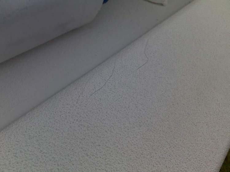

  • Craquelures sur le "topcoat" de la coque :
    j'ai découvert de petites craquelures sur le dessus de la coque qui semblent superficielles. (cf photos) Je me tâte à y faire qqch... ma seule peur étant que la fibre en dessous boive un peu pendant les 6 premiers mois (vous savez ceux ou la GV sert de dérive...). un avis ou un conseil ?

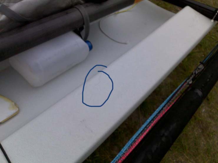

  • petit éclat à l'avant de la coque : juste un petit "pet" ou la fibre est du coup à nu... même question ?

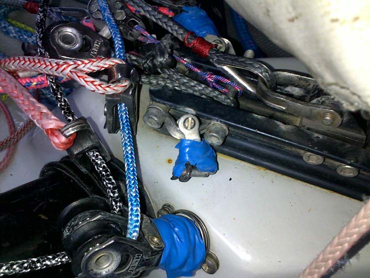

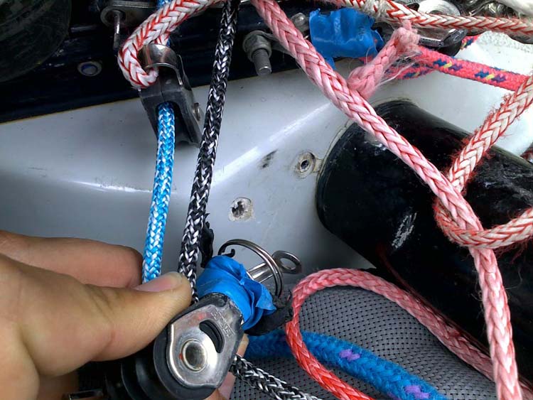

  • Une drôle de manille en pied de mat tribord (cf image) :
    j'ai vu ce soir cette manille qui ne semble pas servir, est-ce que qqn saurait me dire ce à quoi elle est censée servir ? Je me suis demandé un instant si elle n'était pas à l'origine là pour prendre le cunningham...

manille: elle sert au retour du cuni ou de la bordure.

petits pets : gel coat ldc correspondant à ton batal. oublie les fentes sur le pont ou fait ça cet hiver , c'est long et difficile.(reprise du relief)

15 years 11 months ago #106928 by eric gbr 983
Replied by eric gbr 983 on topic Re:RS700 : petites bricoles et questions...
Pour les micro fissures tu trouveras chez AD un produit très fluide qui permet de les reboucher.
