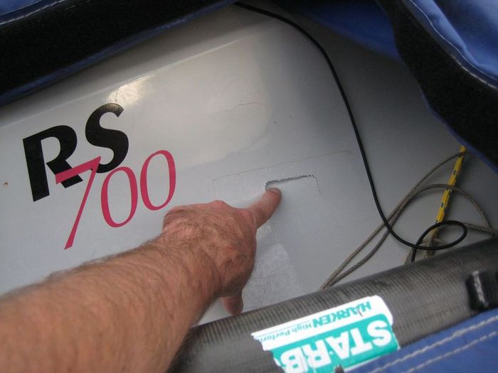

En démâtant, j'ai laissé tombé le mat ( oups ) et j'ai perforé la partie molle de la coque à l'avant du pied de mat.
Pour l'instant c'est scotché, comment je fait pour réparer ça ?
et accessoirement pour les toulousains, est ce qu'il y a des chantiers composites qui sont capables de réparer ça dans la région Toulousaine ?

Certains sont peut-être plus callés que moi mais voilà comment je ferai:
- découper une pièce de plastique fin et rigide qui fasse 2CM de plus que la surface habimée
- percer cette pièce pour y passer une boucle de fil à surlier parafiné. Les trous devant coïncider avec les déchirures de la coque.
-enduire cette pièce de résine sur sa face supérieure et la glisser sous le pet
-la maintenir en place et en pression contre la coque grâce à la boucle de fil à voile reprise par un bout et fixée en tension le temps du sêchage.
- une fois sec enlever la boucle en la tirant par un coté.
- poncer les bords de la déchirure
- mastic époxy en laissant un peu de creux pour le gel coat
- gel coat LDC, ponçage,polish
voili voilou

petit correctif, il faut que la pièce plastique soit un peu souple pour s'adapter à la forme et qu'elle soit poncée pour l'accrochage de la résine. D'autre part il faut 2 boucles pour forcer la pièce à prendre la bonne forme.
re voili voilou

Salut pour avoir fais des réparations similaire sur des vieux laser qui ne sont pas en sandwiche.
- découper la strate déchirer ne pas avoir peur de découper un peux plus large
- glisser une fine plaque de plastique comme les classeurs ou porte documents plus large que la découpe avec une couche de fibre pour que cela tienne car cela bien connu la résine ne tien pas sur le plastique car juste du mastique sur la plaque = risque de craquelure très rapide sur tous si cela ce trouve dans un endroit souple du bateau .
Comme dit gilles cela marche très bien thumbsup; et si tu ne veux pas tout ouvrir et que cette endroits ne reçoit pas trop d’effort tu peux
Juste poncer ou c’est déchirer pour effectuer une petite rainure sen traverser la fibre (la faire un peu plus long que la déchirure)
Positionner de la fibre dans la rainure avec de la résine.
Bien sur une fois tous cela sec quelle que soit ton choix de réparation tu ponce tu mastic si besoin car je ne c pas comment est le gel coat LDC mais si tu veux pas faire la phase mastic, tu mélange le gel coat avec de la silice si celui-ci est trop fluide.
Bonne réparation.

c'est troué depuis juillet, dans cette zone c'est pas bien méchant, le scotch suffit.
Je prend des infos pour voir comment je peux réparer le trou cet hiver
a voir pour demain, l'otan semble vouloir tomber
est ce que c'est mou aussi dans cette zone sur vos 700 ? j'ai l'impression qu'en posant le talon on peux passer à travers.
merci pour vos conseils gilles et roudoudou

Sur mon bateau, même si on sent que la zone est "fine", c'est quand même très loin d'être mou ! J'ai pas du tout l'impression que je pourrais passer à travers ! ??? (avec des chaussures en plomb , peut-être ? :D )

les zones concaves se déforment légèrement lorsque je marche dessus. Je pense que c'est normal.

Ce n'est pas très rigide mais de là à passer au travers...sauf si tu fait 120 kilos et que tu navigues avec des chaussures à clous. C'est l'effet de poinçon du pied de mat qui a fait que cela à laché. Je marche sur cette zone dans la pétole et je n'ai jamais eu de problème.

Ca fait quelle épaisseur à cet endroit. Je n'en ai aucune idée, à Lyon ils font toujours des trous en dessous.
Tu prends une feuille de plastique un peu épaisse que tu positionnes au scotch tout autour de ton trou. Si elle ne veut pas prendre la forme, tu l'aides un peu au sèche cheuveux.
Tu strateras par dessus deux couches de verre de 400 gr/m² environ de façon à ce que la surface utile que tu réaliseras fasse deux ou trois centimètre de plus que la largeur du trou. Une fois sec tu découperas la forme qu'il te faut et tu la perceras de 2 petits trous qui vont te permettre de faire passer une boucle de ficelle (à roti ça va). Faits le noeud sur la partie externe ça sera plud facile à retirer. Finis de découper ta coque et fais passer par l'ouverture la piéce réalisée. Tu peux encoller aprés ou avant les bords avec de la colle époxy(Araldite va trés bien) et tu la tiendras en place, plaquée en tension avec un tube en travers de ta coque par la boucle. Une fois sec tu couperas la boucle que tu retireras et tu araseras sur 1.5 cm la fibre de ton pont tout autour du trou. Aprés tu restrateras l'épaissseur qu'il manque par dessus de façon à retouver ton niveau de pont, moins l'épaisseur du gelcoat. Tu ponseras ensuite tout ce qui est en trop sur les cotés et tu gelcoteras. Voilà ni vu ni connu.
Par contre il me semble qu'il y a aussi une petite fissure du gelcoat au dessus de ton doigt sur la photo. Est ce un défaut de la photo ou !!!

ok, je crois que vous me conseillez tous le même procédé , ça commence a être clair dans ma tête.
effectivement un peu plus haut le gel coat est fissuré.
la fissure etait déja la avant que je fasse le trou.
ca me parait être mineur , mais peut etre que je me trompe

et pour la finition , vous faites comment pour retrouver le brillant du gel-coat sur la zone réparée ?

Ponçage avec des grains de plus en plus fins pour finir au papier à l'eau 600 et pâte à polir + polish.
