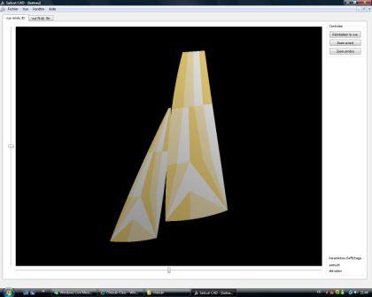

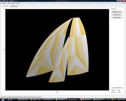

Après avoir construit nos coques de Paper Jet 14 nous avons très envie de nous lancer dans la fabrication de nos propres voiles. L'idée est venue de copains qui naviguent en habitables et ont réalisés eux-même leurs spis (jusqu'a 70m2 = coût 150€). Le résultat est très concluant, et nous nous sommes précipités pour télécharger le freeware Sailcut.(Sailcut4 pour les spis et Sailcut 123 pour gv et foc).
Sailcut permet de définir la forme d'une voile puis calcule la forme de chaque laize, c'est très facile, mais définir une voile performante reste le challenge à relever.

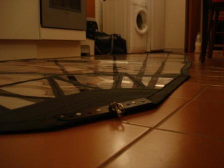

Plus récemment j'ai fait 2 foc pour mes cherubs, et ai un paquet de designs tout prêts (j'étais sur le point de commencer la découp d'une nouvelle GV quand on est passé au RS800)...enfin tout ça pour dire que j'ai un certain nombre de données pour des voiles (GV, foc, Spi) de skiff, que je serai heureux de partager sous certaines "conditions" (pas d'usage commercial, pas de libre circulation des données sans le consentement du propriétaire, enfin des classiques de la propriété intellectuelle quoi ;rolleyes;)
Note: sur la photo précédente, malgré l'apparence il n'y a que 3 panneaux pour le foc de Pasta)
