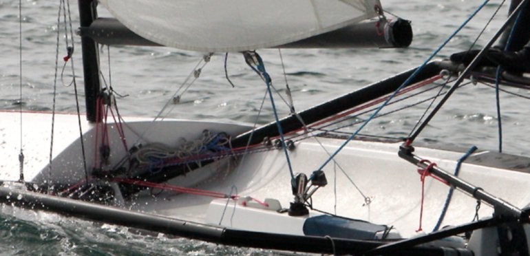

15 years 8 months ago #114883 by flebas
Replied by flebas on topic Re:Montage d'un Rs600
Le circuit de cunningham est en rose, la bordure en violet et le hâle-bas en bleu.
