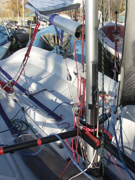

15 years 10 months ago - 15 years 10 months ago #115073 by benoitf

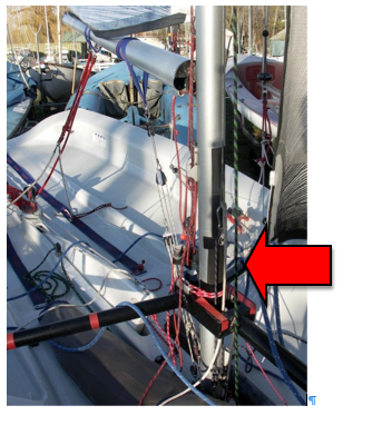

Pour le hale-bas,
voici 2 photos qui peuvent peut-être t'aider...
Pas contre, concernant la drisse de foc,
je ne vois pas où est le problème?

Holà, c'est pas du standard, ça ! :o Et j'espère que le bout blanc et bleu n'est pas celui qui sers à souquer, sinon prévoir des gants en kevlar capitonnés ! ;rolleyes; :-X
Dis-donc, Pitou (sois le bienvenu ici ! thumbsup;), tu nous mettrais pas une ch'tite photo de ton installation, que l'on puisse commenter sur du tangible ? Thank you bien ! ;)

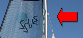

15 years 10 months ago - 15 years 10 months ago #115082 by benoitf
Aille aigris, tchiff... ;rolleyes;

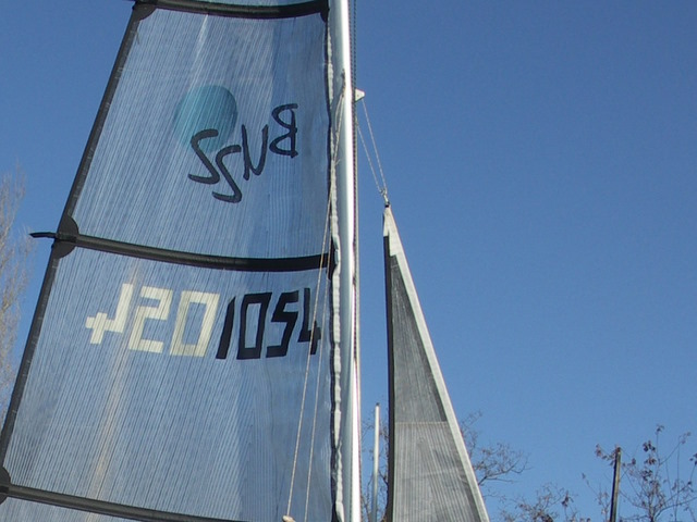

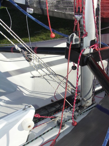

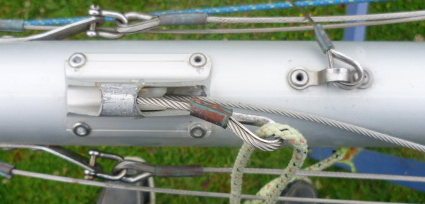

Pour le raccordement de la drisse de foc :
en bas...
En haut! (sur l'air de "cette année-là)
Je précise qu'il s'agit de l'ex-bateau de Jean-Philippe, assez récent (1054),
le ex-mien (448) n'avait pas le même système de poulie fixée au capelage en haut du mât.
Le 448 est encore au club, je pourrais faire des photos du capelage si tu as besoin.
Pss... Pour Frèd, "j'espère que le bout blanc et bleu n'est pas celui qui sers à souquer..." ouch! ;evil;

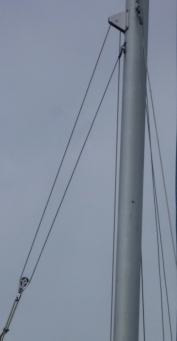

Voila mon problème avant, juste un étai.
Et le voila maintenant:
Cependant un nouveaux problème se pose a moi.
En effet je n’arrive pas a atteindre l’émerillon lorsque le mat est monté.
Donc je ne peux pas mettre mon foc. (j’enlève mon foc a chaque navigation).
Auriez vous des idées??? Avez vous aussi la longueur du cable???
Je cherche aussi une phots du pieds de mat.
La partis dessous et au niveau de la fourche noir si quelqu'un a cela
Merci d'avance.
Pitou
