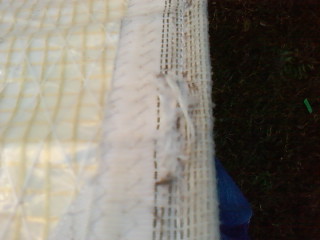

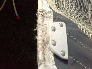

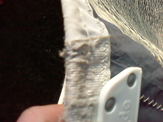

La grand voile "training" a son guingan un peu "defrechi".
A trois endroits le tissu qui recouvre le guingan est usé,
comme sur les photos
Celui de la latte forcée commence à être génant, car il gene lorsque je hisse la gv.
Question : quelle est la meilleur façon de faire une réparation.
1 / coller avec de la néoprene le renfort usée
2 / recouvrir d'une toile/ sparadra (épaisseur !)
3 / changer le renfort de toile mais pb car le goussset de la latte est sertie

by benoitf
Replied by benoitf on topic Re:réparation voile
Le guindant, grosse nouille!
Les gousset de latte est serti?
Tu le fais sauter,
tu prévois de mettre une petite vis inox avec écrou pour remplacer...
Tu répares en collant par dessus de l'insigna adhésif (cd Mesmaks),
ou alors tu remplaces le morceau de tissu râpé et tu couds serré...
Moi, c'est comme cela que je ferai...
Mais en général, j'amène ma voile chez mon réparateur préféré!
Tu le fais sauter,

by François M.
Replied by François M. on topic Re:réparation voile
Il faut clairement démonter le gousset pour remplacer le tissus.
Si tu as de la chance la petite sur-épaisseur passera dans la gorge du guindant mais s'usera de toutes façons plus vite.
La seule bonne solution est le remplacement complet de la ralingue, mais est-ce raisonnable.

by froggy
moth mach2 3704
crôôôaa
Replied by froggy on topic Re:réparation voile
j'avais le meme probleme.
Je l'ai amené à la voilerie de ramonville.
elle a changé la partie abimé et la renforcé la tetiere.
ca m'a couté 30 euros je crois
par contre il faut demonter la partie en plastique, ca elle ne peut pas le faire.
La Voilerie
05 61 73 32 90
7 Rue Fédérico Garcia Lorca
31520 Ramonville Saint Agne
La Voilerie
05 61 73 32 90

by LarDon
Replied by LarDon on topic Re:réparation voile
Si le tissu sous le renfort n'est pas encore amoché, ca ne sert à rien de faire la réparation trop tot.
