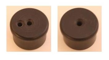

Il faut faire un bouchon car sinon tu vas éclater ton tube à ta première nav. Passes moi par mail les cotes intérieur et extérieur et la toile de ton tube si tu peux. Avec ces trois valeurs je te ferai une piéce en delrin et ça ne bougera plus. Le teflon n'a aucune solidité mécanique.

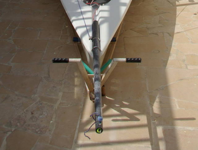

oula ca m'inquiete ce que tu dit henri !
sur mon RS700 il n'y a pas de bouchon au bout du tangon.
il me semble que c'est comme ca sur la plupart des autres 700, vous confirmer les autres ?

De mémoire, il me semble que certains Rs700 (récents) ont une bague, plutôt qu'un bouchon, à l'extrémité du tangon.
En tous cas, pas sur le mien, c'est certain!
Mais le tangon ne travaille pas à son extrémité,
du fait que la poulie d'amure du spi est fixée un peu en retrait de l'extrémité.

pas d'embout sur le bout dehors de mon musto non plus.

Je crois qu'il parlait de l'autre extrémité du tangon. Dans un cherub elle cogne partout sous le pont à chaque rentrée de spi.

Le tangon du RS800 est "bouchonné" aux deux ectrémités. Certes ce n’est pas le même que celui du RS700 mais je persiste à dire qu’il serait mieux qu’il y en ait un.
La pièce existe sur le RS700 mais elle est bouchée. Sur le RS400 elles existent aussi. Les autres je ne sais pas.
Sinon il faudrait au moins une bague inox.

Je confirme que sur le RS 700 le tangon est bouché à ses extrémités. Mais comme toujours, ce sont des pièces en plastique et elles finissent par se barrer si elles ne sont pas scotchées (greytape is your friend).

Pour Benoit: dans ce cas il vaut mieu un bouchon car le plus gros risque est l'écrasement.
