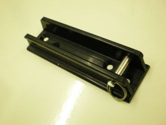

lors de notre dernière nav, on a constaté que la piéce sur laquelle le mat viens se caler n'était plus vraiment solidaire du bateau.
Cette piéce est fixée par 4 vis, 2 sont cassées et il reste donc une partie dans la coque, les 2 autres ont pris du jeux et c'est comme si elles ne servaient à rien.
Je sais que c'est un truc qui arrive "souvent" sur cette pièce du twenty.
Auriez-vous des conseils pour la re-fixer, notamment comment enlever les vis qui sont cassées.
merci

15 years 8 months ago #117184 by gilles
Tu creuses autour des trous de vis, tu enlèves, tu rebouches au mastic époxy ou à la choucroute et tu refixes avec des vis neuves. Bon courage. (attention à la température actuelle si tu prends du mastic époxy.)
15 years 8 months ago #117186 by flebas
Tu dois pouvoir sortir les vis cassées à la pince, après avoir dégagé le haut de la vis.
Il faut ensuite repercer les trous, les remplir avec de l'époxy chargé, repercer pour les vis et revisser.
15 years 8 months ago - 15 years 8 months ago #117257 by camille
tu charges avec quoi? silice?
et si j'arrive pas à enlever les vis?
je pensais :
- soit refaire 4 nouveaux trous dans la pièce et le bateau pour la laisser à son emplacement d'origine
- soit décaler la pièce légèrement vers l'arrière refaire des trous neufs dans le bateau ( boucher les anciens bien sûr)
et décaler la fixation du mat sur ladite pièce vers l'avant
çà vous parait réalisable ?

Les deux sont réalisables, le deuxième est plus facile à mettre en oeuvre mais il faut regarder ce que disent les règles de classe.
15 years 8 months ago #117263 by gilles
avec un marteau et un objet contondant pas trop large. enlève juste ce qu'il faut pour attraper les vis sans passer au travers du support de mat qui doit être creux ce qui rendrait la réparation plus compliquée. bon courage.
15 years 8 months ago #117264 by flebas
camille écrit:
j'ai pas le bateau sous la main et dans mon souvenir le reste des vis ne dépasse pas et donc je vois pas bien comment les enlever
j'ai pas bien saisi la notion de creuser autour,
avec quoi?
est-ce qu'on peut se permettre de faire un "gros trou"?
Tu creuses autour du morceau de vis qui reste avec une dremel ou un ciseau à bois. Ça n'a d'intérêt que si la vis est cassée au ras de la tête, le but c'est de dégager quelques mm pour pour utiliser une pince pour dévisser. Pas de problème pour le gros trou (pas trop gros quand même), puisqu'on rebouche à l'époxy chargé ensuite, et il y a le pied de mât qui cache.

15 years 8 months ago #117273 by FDS
Replied by FDS on topic Re:29er - fixation pied de mât
Avec une dremel tu attaques la vis pour créer une entaille pour pouvoir glisser un tournevis plat, pas besoin d'attaquer la coque.

15 years 8 months ago #117296 by Henri
Si tu choisis de refaire avec de l'époxy (ce que je ferai dans un premier temps) assures toi que ta coque soit bien sèche car l'époxy ne sèchera pas bien et tu n'auras aucune tenu surtout si l’insert est en CTP. Ce que je fais moi, et comme cela tu obtiendras une meilleur tenu de tes vis c'est de mouler en fait l'emprunte. C'est tout simple. Tu agrandis un peu le diamètre des trous, ce qui permet par la même de faire sortir tout ce qui ne tient pas (attention à ne pas percer complètement à ce diamètre car cela permettra de retenir l'époxy). Tu enduits la face interne de ton pied de mat de cire ou cirage ainsi que le pas des vis que tu vas utiliser. Puis tu fais de la résine ou de l'époxy chargée de fibre de verre que tu fais pénétrer dans tes trous. Tu positionnes ton pied de mat et tu enfiles tes visses. Tu fais tourner chacune d’elle sur ¼ de tour avant arrière plusieurs fois de façon à faire remonter l’époxy correctement sur les filets. Quand c’est sec, tu démontes le tout, tu mets du Sika et tu revisses.

15 years 8 months ago #117358 by Henri
Si tu casses ton pied de mat c’est bien plus simple à changer. Si tu as à chauffer pour démonter tes vis il te faut un fer à souder en plus sans compter que avant que les filets du fond soit décollés, les premiers seront morts grillés et qu’il te faudra refaire le pas et donc nouvelle époxy et… ;angry;
Pour le reste il faut faire un premier perçage sur la longueur totale de l’insert avec le diamètre extérieur du filet et ensuite repercer avec un diamètre beaucoup plus gros mais pas jusqu’au fond bien sur. Quand tu mets ta vis les premiers filets boucheront automatiquement le perçage. En plus si ton époxy est chargée correctement de fibre, ce que je recommande car le microballon fini par éclater, pas de raison que cela goutte au fond de la coque. Et puis si par malheur une goutte tombe au fond et bien tu demandes à changer de raling. ;D
