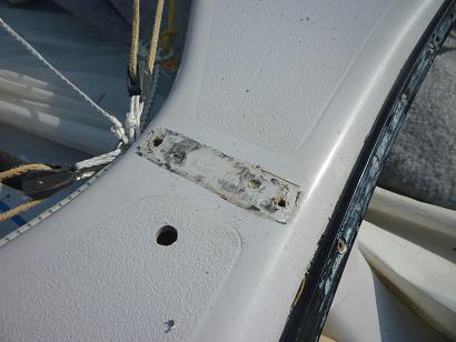

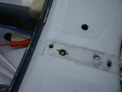

15 years 7 months ago - 15 years 7 months ago #117692 by camille
on s'est lancé hier voilà quelques photos,
de l'état initial,
Last edit: 15 years 7 months ago by camille.

au final,on a creusé autour des vis avec une dremel et en perçant avec un petit foret

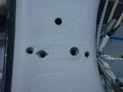

15 years 7 months ago #117694 by camille
on a bien nettoyé
15 years 7 months ago #117696 by camille
et on a rempli avec de l'époxy plus ou moins chargée en silice
et là çà sèche.

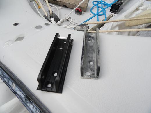

on en a profité pour racheter un rail de pied de mât puisque sur l'ancien les trous étaient bien ovalisés et la pièce avait bien travaillé...
15 years 7 months ago #117807 by camille
c'est bon on a fini,
çà tient !
au final on a donc enlevé toutes les vis y compris celles dont on ne soupçonnait pas la présence, on a bouché à l'epoxy
on a percé puis on a vissé avec une pointe de sika.
on est assez contente
le plus dur étant de repositionner correctement le pied de mât avant de percer...
merci pour tous vos conseils
