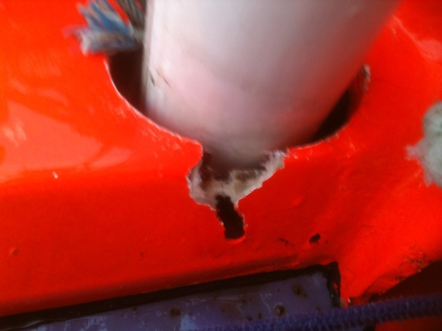

Voilà cet après-midi, on était en pleine navigation avec mon frère, il y a avait pas mal de vent et naturellement on dessale ;rolleyes;
ça n'aurait pas été grave si on avait pas entendu un "crac" du côté du pieds de mâts : le hâle a perdu une de ses deux attaches, sur la photo on voit qu'il manque un morceau ainsi que le reste du trou !
Ma question : peut-on réparer ou bien il faut mieux faire un autre trou ?

... sur la photo on voit qu'il manque un morceau ainsi que le reste du trou
Un morceau de trou manquant : le concept m'échappe...
Pour la photo, tu cliques sur parcourir, tu choisis la photo et ensuite tu cliques sur [img]. Je crois qu'il faut que l'image ne soit pas trop grande.

J'essaye encore (la photo n'est pas de très bonne qualité mais j'avais pas d'appareil photo sur moi)

15 years 2 months ago #118489 by guytoon
Arf, les concepteurs de pastatoïdes étaient grand fan du concept de bout qui traverse le sandwitch avec noeud pour bloquer.
Si tu ne veux pas trop de fatiguer et changer le principe. Tu bouche le tout à l'epoxy et idéalement une petite strat. Ensuite tu refais un trou quelques centimetres plus loin mais cette fois si tu met une contreplaque

Heu je vois le concept de contreplaque mais concrètement je fais ça comment ?
Sinon si le concept de bout qui traverse le sandwich avec noeud pour bloquer réserve ce genre de surprise, ne devrais-je pas alors mettre des renforts aux points sensibles ?
15 years 2 months ago - 15 years 2 months ago #118494 by flebas
Mets au moins une rondelle large, ou un empilement de rondelles de diamètres croissants pour répartir la pression.
