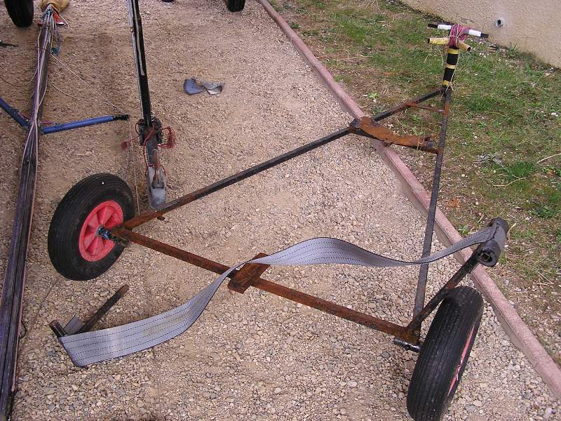

Bon, je me lance enfin dans la réalisation de ma mise à l'eau avec bers moulés.
Pour vous donner une idée de l'ancienne:
J'ai décidé d'en refaire une car
- l'actuelle est trop rouillée et trop petite;
- cela me plait de la réaliser.
Je sais, je pourrai en acheter une autre d'occasion ou neuve, mais il aurait quand même fallu que je réalise des bers moulés, ce qui sera le plus fastidieux du chantier.

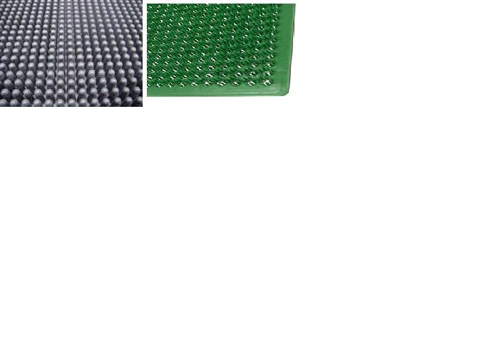

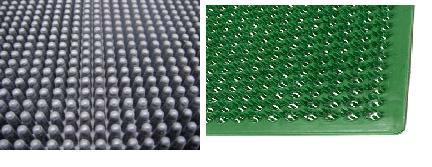

Je commence avec une question au sujet du revêtement à mettre sur le ber.
J'ai noté sur un topic précédent qu'il fallait un revêtement qui ne garde pas l'humidité au risque d'avoir des cloques sur la peinture ou le gel coat.
Marinou avait proposé le tapis vert à droite:
J'ai trouvé le paillasson noir de gauche en caoutchouc. Je le trouve moins rêche que les picots verts. Seulement, le caoutchouc ne risque-t-il pas de laisser des traces sur ma coque blanche?

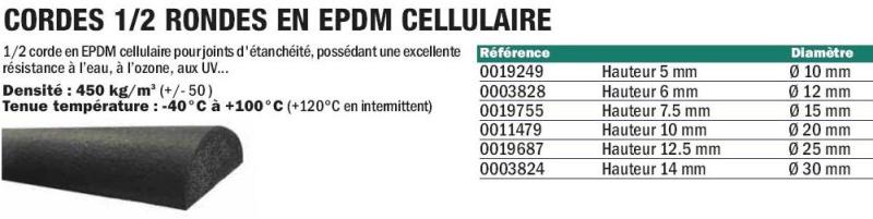

Sinon afin de trouver un compromis entre évacuation de l'eau, glisse et amortissement, j'ai trouvé cela:
en les posant dans le sens de l'axe du bateau.
15 years 5 months ago #118484 by Fréd
Sinon, tu as aussi le faux-gazon à longs picots que beaucoup utilisent et dont personne ne se plaint... ;rolleyes;

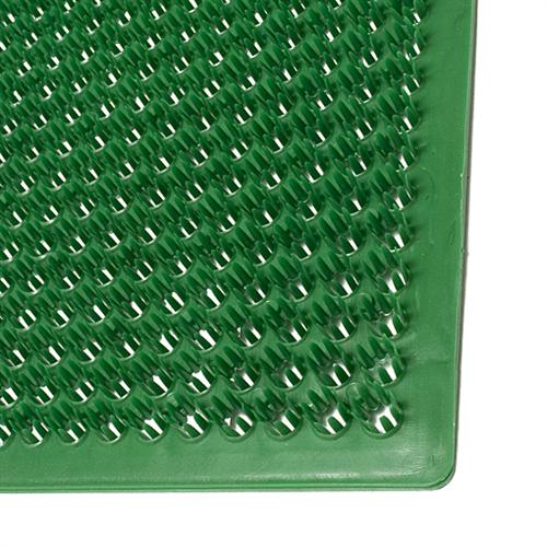

Pourquoi tu ne veux pas du paillasson vert recommandé par tout le monde, c'est efficace et en plus c'est cherub compatible au niveau du look.
15 years 5 months ago #118486 by TGJ
flebas écrit:
Tu parles de celui-là?
Je l'ai touché et je pensais que les picots risquaient de faire des rayures sur la peinture.

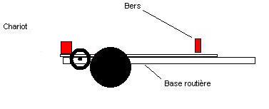

Je suppose que le longeron se pose comme ceci:
15 years 5 months ago #118846 by TGJ
flebas écrit:
Si tu dois monter le chariot sur la base routière, il faut que les supports de la base routière reprennent directement les efforts des bers, et que les profilés du chariot ne soient pas en porte à faux. Si ce n'est pas possible, mets des bers sur ta remorque routière et transporte la mise à l'eau sur le bateau, ou construis le chariot en acier galva ou inox.

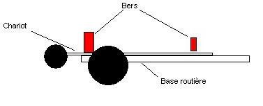

Si j'ai bien compris:
Les roues du chariot peuvent être en porte à faux tant que le ber arrière repose directement sur le cadre de la remorque?
C'est bon au niveau du support des bers, mais pas de la position des roues du chariot, qui doivent être en avant du ber AR.
15 years 5 months ago - 15 years 5 months ago #118859 by TGJ
flebas écrit:
Pour quelle raison?
Comme cela, c'est mieux?
Pour la position du longeron mise dans un post plus haut, c'est bon?

15 years 5 months ago #118863 by flebas
C'est mieux, reste à voir comment c'est équilibré. En général on peut avancer l'essieu du chariot, car la voie est plus étroite que celle de la remorque routière et les roues du chariot se mettent entre les roues de la base.
Les longerons sont bien à utiliser avec la plus grande dimension verticale.
Ce n'est pas mon cas.
On vient de me proposer une remorque allemande de 350 kg dont la voie est de 110 cm alors que mon bateau fait 110 cm au bouchin. Donc les roues du chariot seront derrière celles de la remorque. Est-ce gênant?
Comment équilibre-t-on une remorque?
15 years 5 months ago #118878 by flebas
TGJ écrit:
En déplaçant l'essieu vers l'avant ou l'arrière de manière à avoir le poids souhaité (environ 10 à 15 kg) au niveau du timon ou des poignées.
