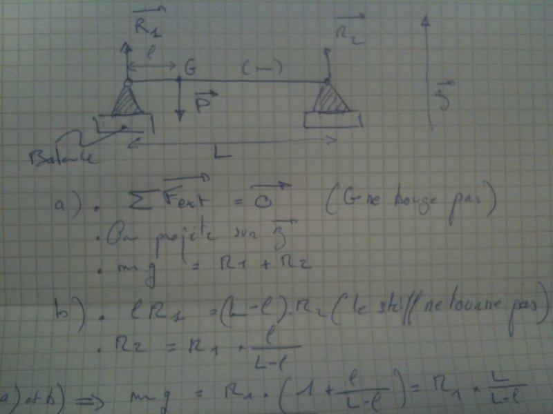

15 years 5 months ago - 15 years 5 months ago #119157 by Venturi
Replied by Venturi on topic Re: Mesure masse d'un skiff
Masse = masse x longueur ?! ;evil;
Indice 1, cas particulier, quanti : si tu portes une planche homogène à 2, un à chaque bout, elle te paraît combien de fois moins lourde ?
Indice 2, cas général, quali : si tu fais la même chose avec une planche dont le centre de gravité est très proche d'un des deux porteurs ?
Pour moi ça se résoud comme ça :
Hypothèse 1 : on considère que la surface de contact du skiff sur ces deux points d'appui tend vers 0 (ce n'est pas la bonne approximation mais je pense qu'elle est équivalente au fait d'estimer que le centre de gravité du skiff n'est pas beaucoup plus prêt d'un point d'appui que de l'autre)
Hypothèse 2 : la mesure est prise avec le tout à l'horizontale (énnoncé approximatif, j'avoue)
Cf. photo
La balance affiche R1/g. On a donc:
m = affichage balance x L/(L-l)
Vous confirmez ? (moi aussi ma méca est loin ;D )

15 years 5 months ago #119158 by Venturi
(le plus simple étant évidemment de prendre 2 mesures dans la même configuration en changeant juste la balance de point d'appui, puis de faire la somme des deux mesures....)

Plus sérieusement, j'ai suivi les 2 méthodes de Venturi:
- le première donne environ 89 kg. J'ai des doutes sur cette méthode ???
- la seconde donne 48 kg, ce qui me parait plus proche de la réalité.

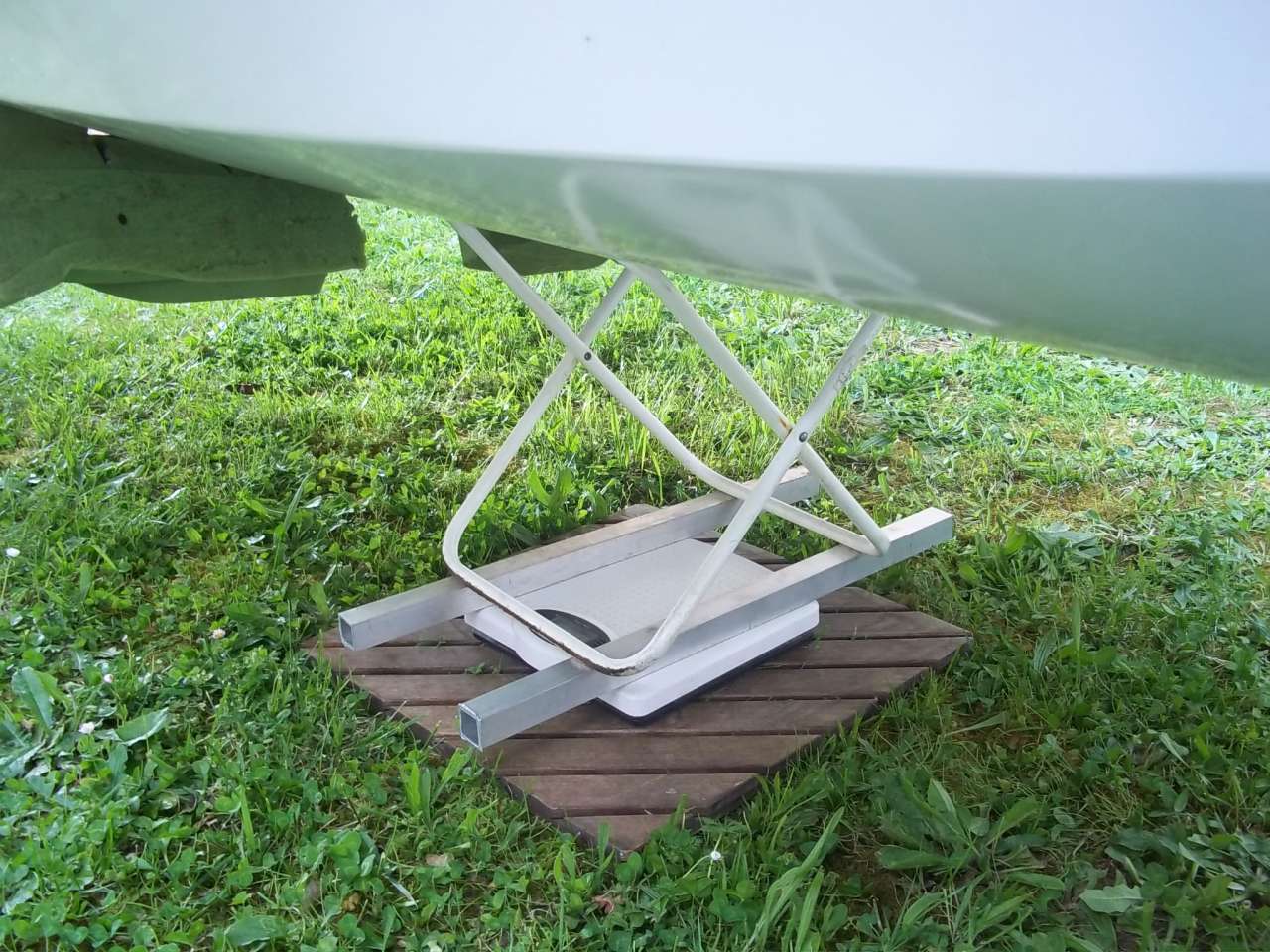

14 years 4 months ago - 14 years 4 months ago #135534 by TGJ
Replied by TGJ on topic Re: Mesure masse d'un skiff
Je vous propose une solution simple pour peser votre skiff avec un pèse-personne, un tabouret pliant et sans calcul:
Mon Cherub pèse donc 60 kg.
