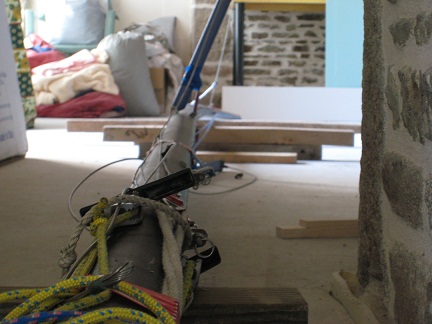

Après avoir passé une après-midi du week-end de pâques dans le salon " en travaux" à redresser la mât, je tiens à faire partager ma petite expérience ;D !
liste des accessoires:
Planche de bois pour supporter le mât
1 étais
4 clous pour fixer l'étais ( et une poutre au plafond, c'est mieu) :P
1 pied de biche ;rolleyes;
3 paires de main
1 crayon de papier
de la patience
Pour commencer poser le mât sur 2 supports ( stable, ici on a utiliser des planches de bois empilées) et observer la cambrure du mât. Quand vous repérez le sommet ou le mât se tord faite une marque avec votre crayon pour repérer l'endroit ou vous aller mettre l'étais, et repositionner les supports pour qu'ils soient à égale distance de la marque!
img135.imageshack.us/i/img9710paint.jpg/
img23.imageshack.us/i/img9709paint.jpg/
Après positionner l'étais sur la marque et fixer le, "nous à la poutre du plafond!" et sur un bon bou de bois pour ne pas abimer le mât!
Placer le pied de biche dans le pas de vis de l'étais, une personne qui vis, une qui tiens le mât en position ( par les barres de flèche) et une autre qui vérifie que le mât et bien dans l'axe de poussée ( repère fixation des barres de flèche) et que l'étais est bien vertical sur les 2 axes!!
Pousser!!!!
img25.imageshack.us/i/img9711paint.jpg/
Il faut y aller a taton, et compter les tours! y aller progressivement!
img18.imageshack.us/i/img9713paint.jpg/
On a du le faire sur les 2 axes du mât..pas facile en longitudinal même à 2 à pousser avec le pied de biche...(j'imagine pas sans :o )
au final un résultat plutôt pas mal ;D
img848.imageshack.us/i/img9723paint.jpg/
Help pour les images j'arrive pas a les mettre dessus..je fais joindre une image, et je clique ou pour la mettre sur la page?
Last edit: 15 years 2 months ago by JP.
