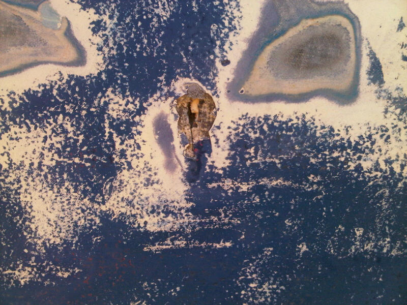

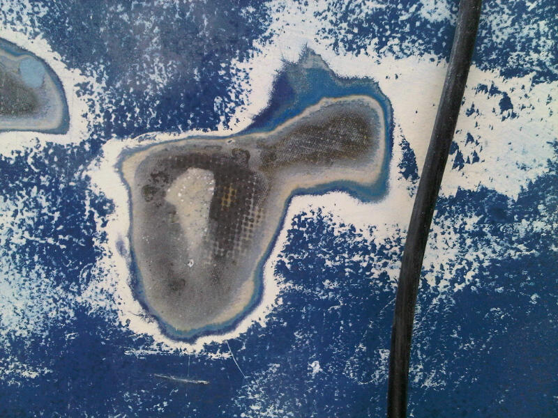

C'est un peu (même beaucoup) poussé par mon ignorance crasse que j'ouvre ce topic mais comme mon moth a été un temps la propriété d'un des membre de ce site je tente le coup à tout hasard. Il s'agit d'un lowrider skippy 2 (GBR 4053)
En décapant la peinture pour lui redonner un peu de lustre et refaire 2 ou 3 points de gelcoat je me suis aperçu que deux points du fond arrière (voire photo) étaient mous (et humide) et partaient en miettes jusqu'a la mousse. J(ai fait sauter ce qui était humide laissant donc 2 gros creux. Je connais mal la structure du bateau (carbone ou fibre de verre?) et jje demande ce qui est le mieux. Combler les creux avec du mastic epoxy chargé avec de la fibre ou alors refaire une stratification sur l'arrière (la coque de toute façon n'est pas très régulière alors..).
Je vous joins les photos pour vous donner une idée.
Merci par avance
15 years 3 months ago #121245 by Fréd
Salut Math et bienvenue sur le forum ! thumbsup;
Pour ta réparation, je te conseillerais une petite stratification, après avoir bien bouché les trous au mastic chargé. Mais ça te permettra de remettre un peu de résistance structurelle sur cette partie de la coque qui reprend un peu des efforts du safran. Les spécialistes ne manqueront pas de te répondre avec plus de précisions... ;)

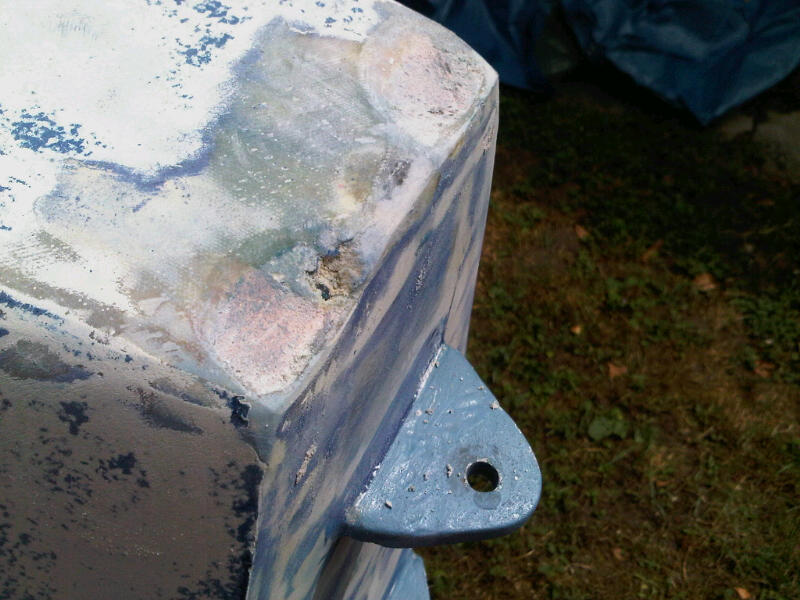

depuis le ponçage m'a également fait découvrir un léger enfoncement dans coque vers l'étrave, suis pas trop sur de comprendre comment faire car derrière c'est du vide !!! Je sens que c'est pas cette semaine que je vais retourner a l'eau moi
  • math
  • Topic Author
15 years 3 months ago #121247 by math
Replied by math on topic Re: mastic ou stratification ?
avec la photo du trou
15 years 3 months ago #121253 by benoitf
Je ne suis sans doute pas le meilleur pour te répondre,
Il y aura des avis plus éclairés que le mien...
Pour le trou en photo,
je dirais que du mastic époxy chargé suffirait, car l'angle "structurel" n'est pas atteint...
Concernant l'enfoncement dans l'étrave,
s'agit-il d'un trou dans la coque, ou juste un enfoncement, comme tu dis?
Moi je dirai : même opération, époxy plus charge,
à recouvrir d'un film polyane assez rigide pour avoir une surface finie lisse.
Et un gel coat par-dessus, après un léger ponçage, appliqué au pinceau + film polyane.
(finition lisse)

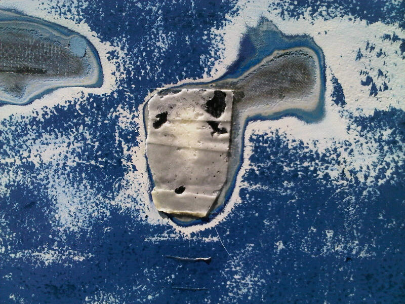

Bon il a fait un peu plus chaud aujourd'hui, donc j'ai essayé de mastiquer avec de l'époxy chargée, ça donne ça, c'est pas super propre mais on va rattraper au ponçage avant de stratifier.
Juste une grosse erreur de débutant, ne pas mettre le mélange dans un fond de bouteille en plastique, ca fait de la fumée, ça pu et ça se transforme en une grosse boule de mousse !!!!

15 years 3 months ago #121544 by benoitf
Autrement dit, tu n'as quasiment rien à reboucher? ???
