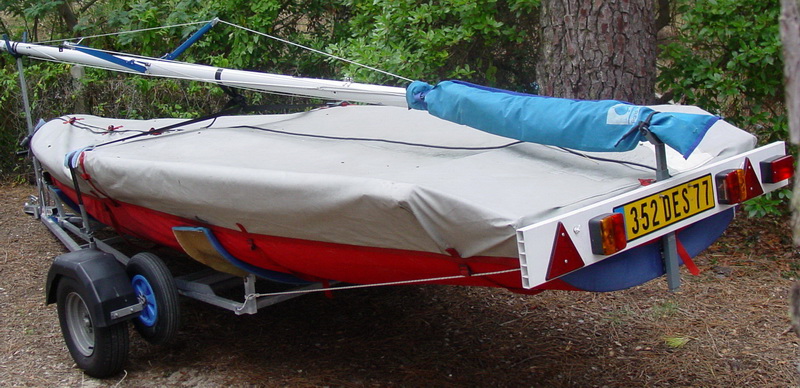

- Je dois utiliser ma propre plaque à feux au cul de la bête, comment est-elle fixée au bateau ?

pour la plaque et le faisceau électrique l’idéal c'est le support de mat qui se met sur les femelots à la place du safran.Le mat est posé dessus, ainsi que la plaque.
Mais si le proprio n'en a pas , tu devra bricoler un truc pour accrocher ta plaque

> Pour la plaque, j'ai le système indiqué par froggy
La plaque éclairante est fixée sur un tube muni de deux aiguillots qui viennet s'enficher sur les fémelots de la carène (à la place du safran).
Si tu veux je peux te faire une photo demain ;)
Le tube est muni d'une fourche sur laquelle vient reposer le mat (qui dépasse d'env. 30cm). Pour l'immatriculation, la plaque éclairante est munie de velco, la plaque d'immatriculation a les velcro males et est donc juste accroché par le velcro.

Pour le support de mat, voici ce que ca peut donner avec des supports réglables pour les aiguillots/femelots de n'importe quel dériveurs:
Problème constaté sur plusieurs milliers de kilomètres parcourus sur les routes de France avec ce système: le poids du support+plaque+mat fait travailler les aiguillots. Sur un Laser 4000, pas de problème constaté en 10 ans car c'est du super costaud mais sur le 800 par exemple on a très rapidement du jeux.
Je ferai une petite photo du nouveau système que j'ai bricolé cet hiver et que j'utilise depuis le printemps: une planche en bois qui repose horizontalement sur toute la largeur du bateau et dans laquelle j'ai fait un petit support de mat et ai fixé la plaque: plus lourd et encombrant mais ca donne satisfaction.

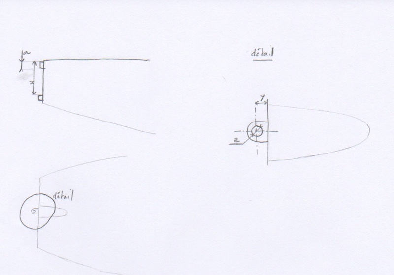

Le week est arrivé, je m’attèle donc au bricolage du support de plaque minéralogique et de mât arrière. Est-ce qu'un sympathique propriétaire de Laser 4000 pourrait aller mesurer sur son bateau les côtes suivantes :
- Le diamètre des aiguillots de saffran - z.
- La distance entre l'axe de perçage des aiguillots et le tableau arrière - y
- La distance entre les faces supérieurs des 2 aiguillots - x
- La hauteur des aiguillots (je suppose que les deux sont identiques) - a
Je vous joins un schéma plus explicite.
Merci d'avance !
