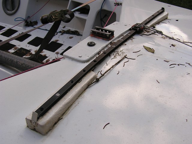

Voilà mon rail de foc:
Pas chouette (les jaloux et les mauvaises langues diront que c'est du typique Cherub: je les dispensent de répondre afin de ne pas polluer les échanges entre artistes!):
- les 2 supports sont en bois : cet hiver j'en fais 2 beaux en carbone.
- le rail est mal cintré (manuel?): conséquence, le chariot ne glisse pas bien.
Questions:
- puis-je le refaire cintrer correctement?
- Si oui, chez qui?
- quelle courbure?

Il y a plusieurs choses qui peuvent se produire. Le rail mal cintrer (le rayon de cintrage doit passer par le point d'amure du foc et peu différent de la bordure), le chariot usé (bille ou roulement manquant à l'appelle, la longueur du chariot trop importante par rapport au rayon du rail (ou chariot pas cintré), charge trop importante exercée par le foc sur le chariot.
Pour le cintrage tu peux voir avec un plombier ou un ferronnier. Attention quand même car cet alliage d'aluminium est cassant.
Vu la photo c’est ton rayon de courbure qui n’est pas assez prononcé.

ton rail est positionné a plat, donc pour recevoir une charge vertical vers le haut, est ce que ton bout de réglage de foc repart vers l'avant du bateau avant de revenir au cockpit, ou est ce qu'il repart vers les barres de flèches avant de redescendre sur le pont et dans le cockpit.
Si ton bout de réglage repart vers l'avant, ton chariot force en travers et du coup il coulisse mal.
Effectivement, il repart vers l'avant.
Je note l'idée du renvoi vers les barres de flèches. A quel niveau faut-il mettre la poulie pour le renvoi vers le pont?

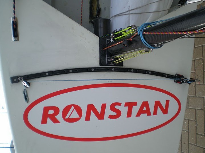

Sinon, j'ai trouvé ce système sur un Cherub:

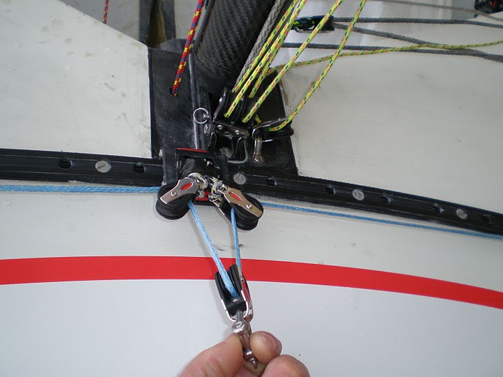

Le détail du chariot:

a ta place je copierai le systeme du 29er.
As-tu une photo car en vacances le débit Internet n'est pas fort?
