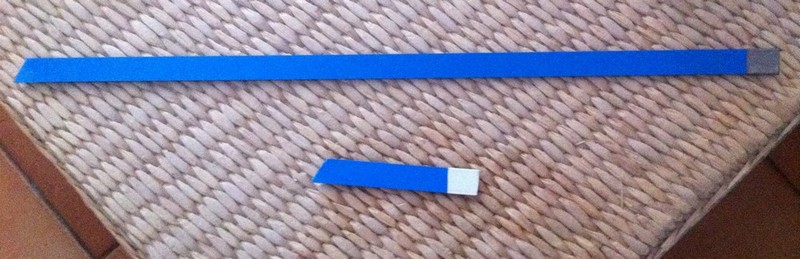

De retour de nav. Première sortie sur Primal avec pour équipier un 100% néophyte. Tout s'est très bien passé, grâce à un temps idéal : soleil, 5-6 noeuds de vent et quelques rafales à 10 noeuds sous spi. Même pas un dessalage pour la forme mais j'ai quand même réussi à faire barboter mon équipier quelques secondes ;D
Bref pas de souci hormis qu'au retour on s'est rendu compte qu'une des lattes du foc était cassée.
ça donne ça :(
la latte fait à peine 1mm d'épaisseur. Je sens que je vais en avoir pour 3x plus de frais de port, mais ou trouver de quoi remplacer??
Mirci d'avance thumbsup;

Salut Fabien,
Quelle latte est-ce?(une sur toute la largeur, seulement sur la chute, en haut, en bas)
Et quelle longueur?
Dans les lattes plus faciles à trouver on a:
- lattes de foc de 29er (vraiment souples, mais du coup c'est tolèrent et ne casse donc pas trop. Autre intérêt, c'est vendu par rouleau dans lequel tu peux en faire plusieurs (trouvé à 15 pounds sur le site d'Ovington pour 7.5m))
- lattes de foc de forty (elles sont bcp bcp plus raides (et plus chères), je crois me souvenir que c'est ce que j'ai mis dans le foc monofilm)
- lattes de foc de RS (me souviens plus exactement pour le RS800 mais ce doit être entre 29er et 49er pour la raideur)

Merci lolo, décidément tu assures le SAV !!(heu g aussi un trou là où la latte a cassé, tu me prêtes ta machine? :-X ;D )
latte en haut du foc
longueur 57 cm env
largeur 1,5 cm
et de mémoire, elles sont bien plus souples et fines que celles du foc en monofilm
je speak pas bien l'anglais mais je suppose que c'est ça ?

Replied by lolo on topic Re: Latte de foc
Fabien C écrit:
Oui c'est ça! A une époque Paris-viole en vendait aussi, mais je n'arrive pas à trouver sur leur site.
Je viens en outre d'en retrouver un bout à la maison, je t'en file de quoi re-faire ta latte avec plaisir ;).
Pas de souci non plus pour réparer le gousset, il n'y a d'ailleurs probablement pas besoin de faire de la couture, de l'insigna devrait suffire vu que le trou est à priori au milieu du gousset. Par contre il va falloir découdre et recoudre le bout pour mettre la nouvelle latte...on peut faire ça à la main au club (on devrait y être pour la régate du 27 sauf météo pourrie)

j'en ai commandé... de toute façon ca servira bien un jour.
Par contre ils ne m'ont pas rappelé depuis la commande donc si d'ici le 27 je n'ai tjs rien reçu, je veux bien le morceau qui te reste, quitte à te rendre la pareil quand mes 7m50 seront à la zonzon ;D

Ce n'est pas de la latte bleue (ta photo) que tu as commandé, mais de la latte de Twenty ? ???

En effet c'est de la latte de 29er vu que je ne trouvais pas de la "latte bleue". Elle est moins large mais ça fera bien l'affaire. Et puis une latte différente dans un foc de cherub... ça fera très cherub finalement ;D
