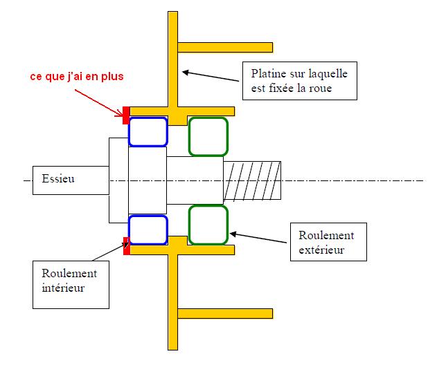

Puisqu’on est dans la roue…
Je veux changer les roulements de ma remorque westmersea. J’ai regardé cette fiche très bien faite :
www.google.fr/url?sa=t&rct=j&q=&esrc=s&f...3yQy3hCmqI1iHhPlwukA
Mais pour ma part, j’ai un élément en plus : un espèce de joint qui bloque la sortie du roulement intérieur. (cf. schéma ci-dessous) Il est en caoutchouc et je n’ai pas voulu forcer pour l’ôter, de peur de le déchirer. Savez-vous ce que je dois faire ?
Merci d’avance
Lino328
Last edit: 14 years 2 months ago by Lino328. Reason: pièce jointe à ajouter...

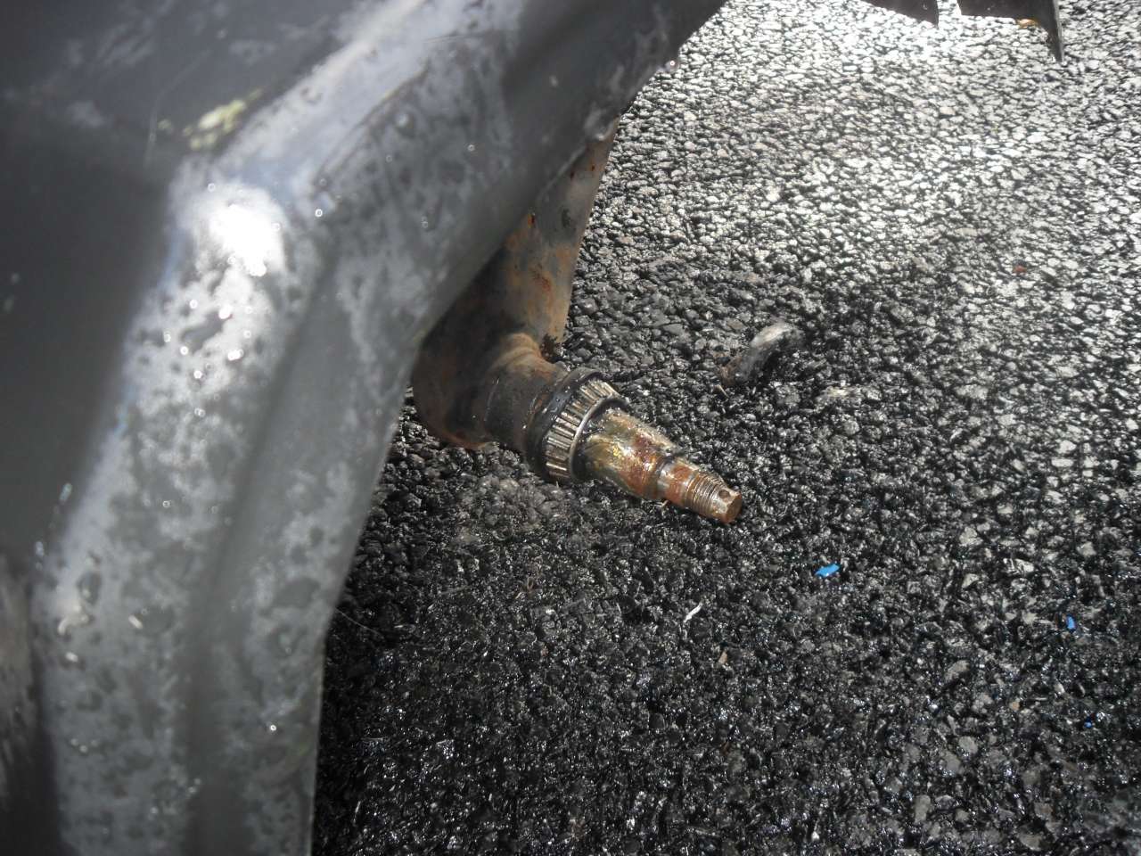

J'ai la même espèce de joint, je crois.
D'ailleurs, je ne cherche pas à changer le roulement, mais l'ensemble du moyeu, pour cause de vol de la partie manquante (j'ai acheté le bateau sur sa remorque en l'état en GB, mais il s'agit maintenant de rendre le tout "roulable", en plus d'être navigable ! :P).
Je viens d'envoyer un mail à WestMersea, mais si quelqu'un ici peut me rencarder, je suis preneur ! thumbsup;

Oui, ça a bien l’air d’être la même chose… Sauf que pour moi, le roulement et le « joint » sont restés dans le moyeu. Mais d’après ta photo, je devais pouvoir forcer un peu pour le sortir…
PS: attention à la rouille qui attaque tes parties usinées... Graisse à max en attendant d'avoir ton moyeu...

C'est probablement un joint à lèvre pour l'étanchéité à la poussière et à l'eau. S'il ne se démonte pas sans s'abimer, ça doit se changer sans pb, il faut les cotes. Le fournisseur de roulements doit avoir ça.

comme le dit fred le bas c'est un joint quand tu change tes roulement tu le change c'est du standard il a des dimensions extérieurs et intérieurs plus épaisseurs(moins importante tu fais avec ce que tu trouve)

Je suis désolé pour mon retour tardif, mais les journées sont longues et la remorque n'est plus à la maison maintenant (partie pour Bénodet, à l'endroit ou l'Iso qui va théoriquement dessus est censé naviguer !). Bref, l'essieu est bien rouillé et la plaque d'identification ne permet pas de déterminer quoi que ce soit (elle est toute blanche : tout s'est effacé avec le temps !). Re-bref, je pense que la meilleure solution est de changer l'essieu complet, en passant au standard français pour l'entraxe des roues ou non, à la limite ça importe peu...
