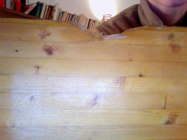

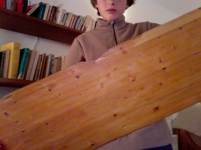

Bonjour tout le monde, ayant fait l'acquisition d'un moth europe hier et voyant qu'un bon vent s'instalait, je me suis laisé entrainer vers la mer. Le vent durcit; la voile fassaiyait et moi j'étais au rappel, quand, à 200 metres des cotes de la manche, une grosse vague me poussa sur le seul gros caillou qu'il y avait dans le coin; resultat=derive salement hamochée sur le bord de fuite au niveau du puit.
Les boules :_( , moi qui était tout content.
Comment dois-je faire pour la reparer.
Elle est en bois.
Merci pour vos réponses. :)

Poste des photos, on te dira.
14 years 10 months ago #126877 by victorDeriv
oki

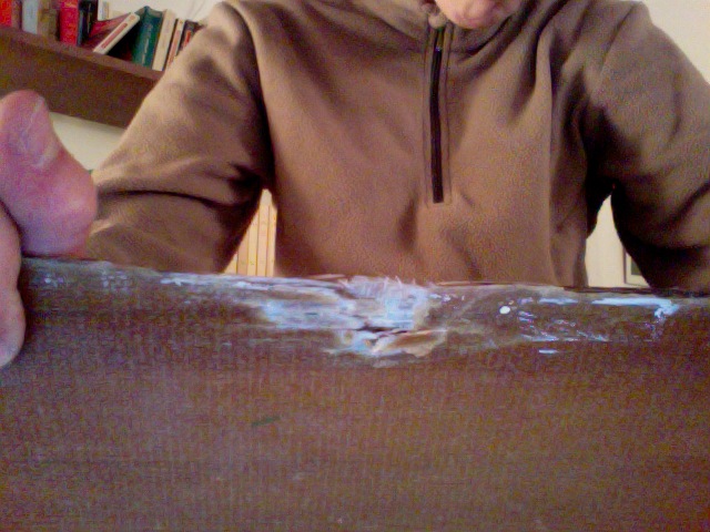

Au fait; on m'en a passé un autre qui est aussi pètée, mais en pire :-/

Pour celle en bois, je pense qu'il y a moyen de retailler un morceau de la partie manquante,
coller à l'époxy + tissu de verre (2 couches au moins), ponçage... Ca ne devrait pas trop se voir.
Pour la deuxième, qui semble déjà être avec quelques épaisseurs de tissu,
si le look n'est pas primordial :
bien enlever tout ce qui est tissu en débordant largement autour du manque,
reconstituer le manquant à l'époxy + charge (utiliser des feuilles de polyane rigide pour donner la forme), puis 2 couches de tissu de verre , et ponçage...

Merci beaucoup! :) Donc, pour celle avec les fibres; je ponce autour du trou , je nettoie, et je remets deux couches de fibres, et je ponce.
Au fait c'est quoi les feuilles de polyane rigide? ???
14 years 10 months ago - 14 years 10 months ago #126893 by benoitf
victorDeriv écrit:
Des feuilles genre "Transparent pour rétro-projecteur", ou bien page de couverture pour documents reliés...
Tu scotches ça bien d'un côté de la dérive, cela te permet de suivre la forme exacte (pour l'époxy bien chargé, que ça ne coule pas), et une feuille de l'autre côté pour lisser et éviter trous et bosses.
Et seulement ensuite, les couches de tissu... Et n'oublie pas d'enlever le polyane, avant ! ;)

Pour la dérive bois :
- tu découpes proprement en arrondi autour de la zone abimée, pour avoir du bois sain
- tu découpes une pièce dans du bois dur, car ça porte à l'arrière du puits, et tu l'ajustes à la découpe de la dérive. Elle doit être un peu plus épaisse et dépasser au niveau du bord de fuite.
- tu colles la pièce avec de la résine époxy chargée avec des micro-fibres.
- ta rabotes et ponces (avec une cale) la pièce pour reconstituer le profil de la dérive
- tu passes deux couches d'époxy sur la pièce rabotée, tu ponces tout et tu vernis.
