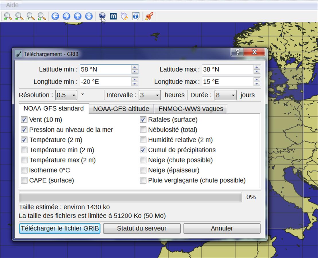

1> Téléchargement du fichier Grib :

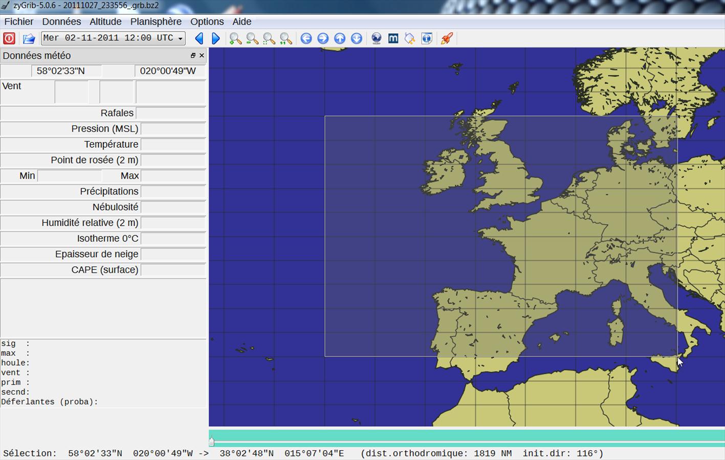

Au démarrage de Zygrib, positionnez vous sur la zone qui vous intéresse, et tracer un rectangle avec la souris
Clickez alors sur l’icône de download du fichier Grib (icône boule bleue en haut à droite des flèches). Une fenêtre de dialogue s'ouvre alors
Vous pouvez choisir les paramètres à récupérer :
Résolution (je vous conseille 0.5° (le plus fin)
Intervalle entre deux prévisions : 3hrs
Durée de la prev. (jusqu'à 8 jours).
Puis les données à récupérer sachant que plus vous en sélectionnez, plus le fichier sera gros.
J'utilise généralement, le vent et les rafales, la pression atmosphérique, la température et les précipitations (çà peut aussi servir à la maison pour savoir comment habiller les enfants le matin
Une fois le téléchargement effectué, le fichier de données est sauvegardé sur votre PC (dans le répertoire de votre choix), et les données chargées dans zygrib.

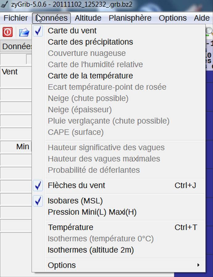

2- Paramétrer zygrib :
Vous pouvez alors paramétrer zygrib via le menu "données"
Pour la voile la carte des vents et pression est la plus intéressante.
Madame sera peut être plus intéressée par précipitations ou températures

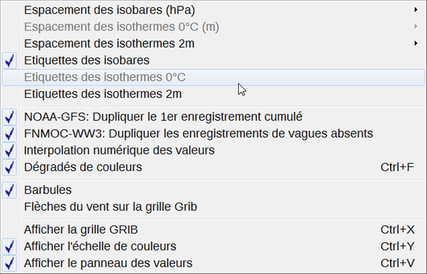

Utilisez également "données>options"
Pour afficher les étiquettes des isobars, l'échelle de couleurs, le panneau de valeurs.

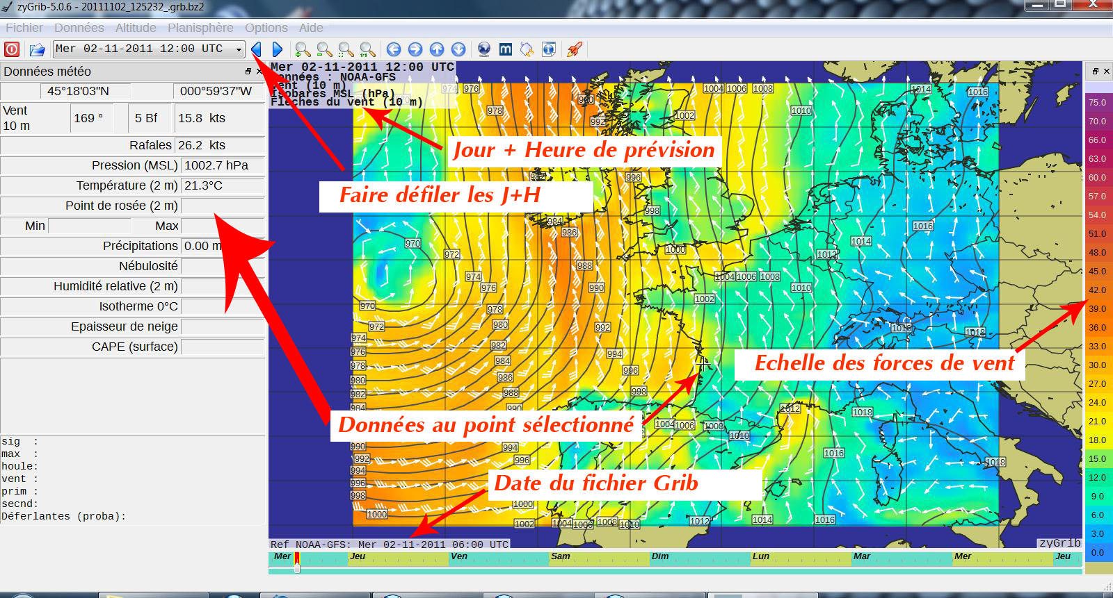

3- La carte zygrib :
Finalement vous obtenez la carte zygrib suivante (par exemple)
En déplaçant votre souris sur différent lieu les données apparaissent dans le tableau à gauche (ici j'ai placé ma souris sur Hourtin).
Vous pouvez faire défiler la prévision sur les 8 jours à l'aide des flèches < et > en haut.
Vous pouvez même réaliser et sauvegarder une petite animation en cliquant sur la petite fusée rouge.

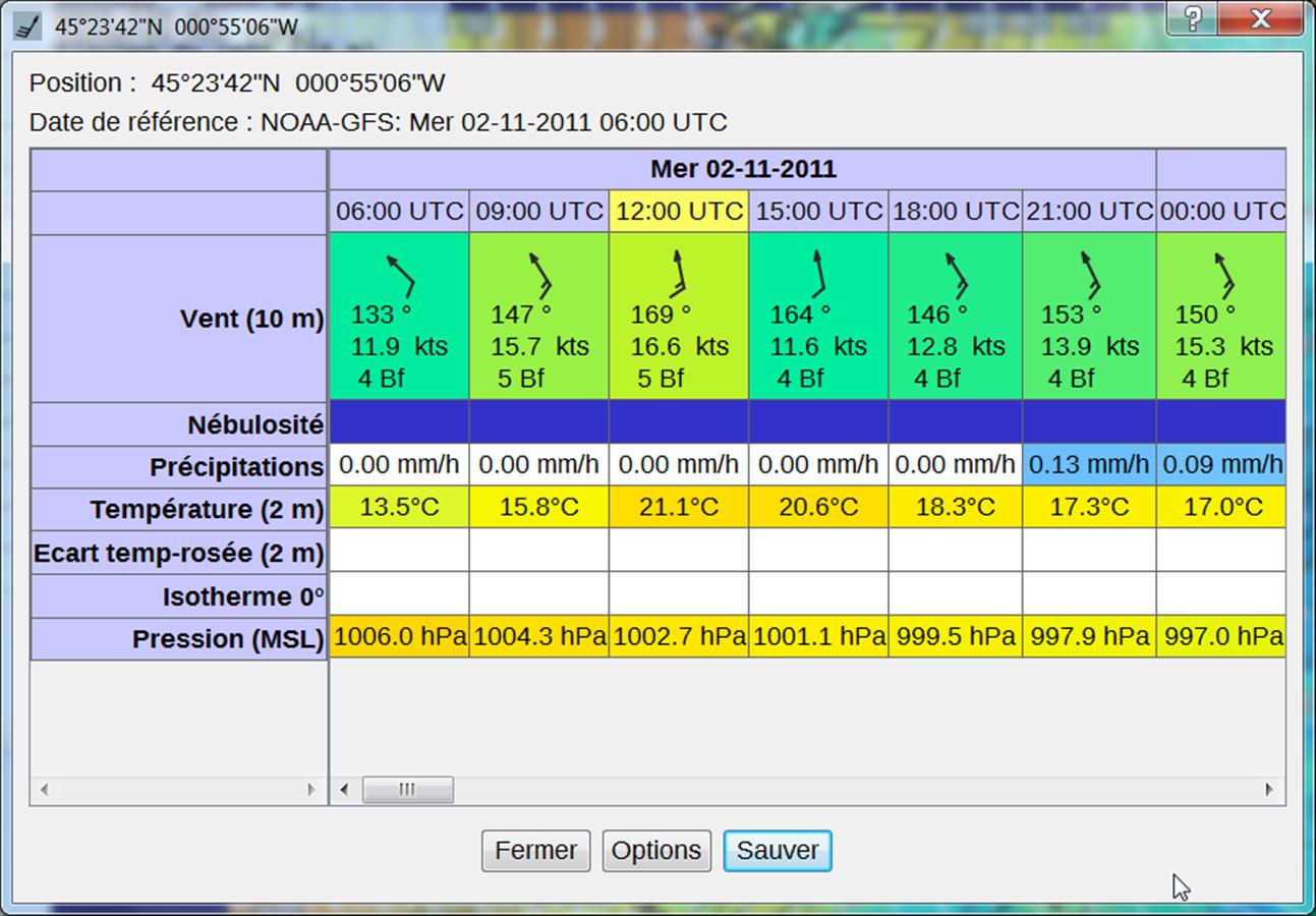

4- Le tableau de données locales:
Si vous sélectionnez un lieu, en clickant bouton droit de la souris, vous afficherez les prévisions sous forme d'une meteotable
La fois suivante, tout vos paramètres sont sauvegardés (zone, carte, configuration) , et vous avez juste à clicker sur la boule bleu, pour downloader le dernier fichier grib publié par la NOAA.
