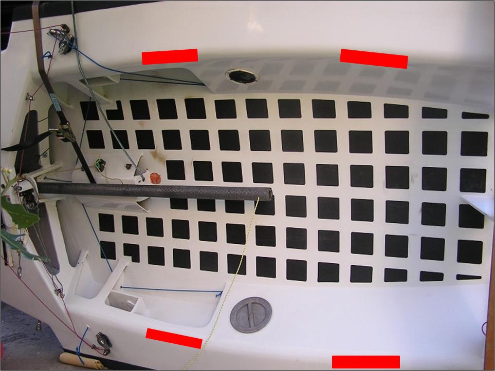

TGJ wrote: Si cela suffit, en avant! Leur position dans le cockpit est bonne?
Ça, c'est surtout toi qui le sais, avec ton expérience sur ton bateau.
La position en hauteur est bonne?
Etant donné que c'est pour poser le talon, il faut prévoir au moins 8 cm de largeur?

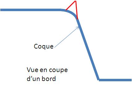

Personnellement, je l'aurais positionné plus sur l'aile (remonté par rapport à ton schéma), pour que le rôle de cale-peid joue à fond. Positionné là, je ne pense pas que cela gêne lorsque le vent n'est pas assez soutenu et que l'on est assis sur l'aile...
Fréd, tu penses quoi de cette nouvelle "orientation" du projet de cale-pieds ? ???

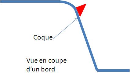

Fréd wrote: Personnellement, je l'aurais positionné plus sur l'aile (remonté par rapport à ton schéma), pour que le rôle de cale-peid joue à fond.
Comme cela, c'est mieux? Quel hauteur par rapport au plat bord?

14 years 4 months ago #135605 by flebas
Replied by flebas on topic Re: Cales-pieds
Fréd wrote: Fréd, tu penses quoi de cette nouvelle "orientation" du projet de cale-pieds ? ???
C'est mieux...
14 years 4 months ago #135606 by flebas
TGJ wrote: Comme cela, c'est mieux? Quel hauteur par rapport au plat bord?
C'est mieux. Je mettais la face intérieure dans le prolongement du panneau de caisson, et peut-être avec une section trapézoïdale plutôt que triangulaire, pour pouvoir s'appuyer sur l'arête. Pour la hauteur, de l'ordre de 50 mm ça me parait bien, à vérifier sur d'autres bateaux,

14 years 4 months ago #135610 by benoitf
Replied by benoitf on topic Re: Cales-pieds
Il me semble avoir mesuré 40mm sur le rs700 (en fond de cockpit)
ainsi que sur le rs800 (sur l'intérieur du liston)

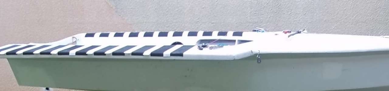

Oui, c'est la première chose que j'ai fait, avec une alternance de TBS 20S (blanc) et de TBS Speed Grip:
Seulement, cela s'est révélé insuffisant.
