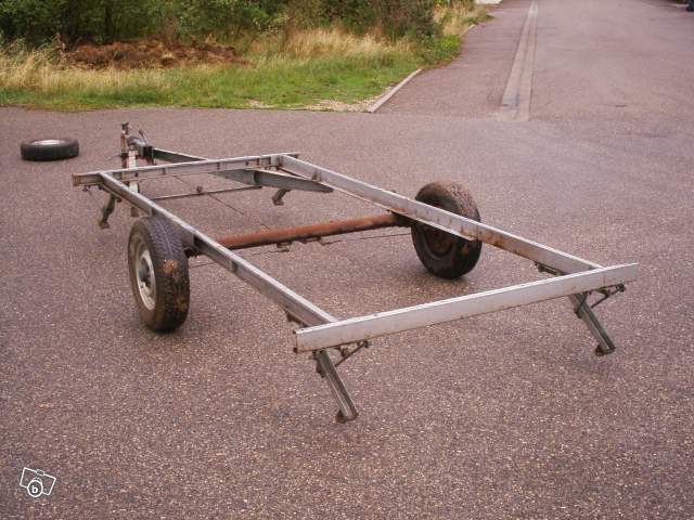

Voici pour pas cher une remorque double freiné.
Le bon coin propose des chassis de caravane pour pas cher avec un écartement de roue idéal pour nos bateaux
Budget 200 €

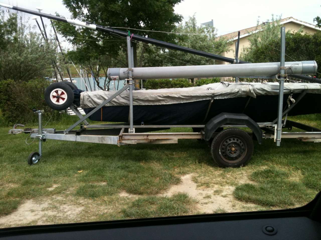

Voila une photo avec le 29er en bas, en haut on met ce que l'on veut la mise à l'eau est boulonné par des brides directement sur l'ossature dernier bateau transporté un musto

Sco wrote: IMG_1398.JPG
Photo prise dans un tunnel ? :-/ ;) 8)
14 years 2 months ago #138766 by Rémi P
Yep, pourtant elle m'interesse cette photo Sco :-/
Z'aimerai bien la voir cette photo.. 8) 8)

14 years 2 months ago #139097 by Sco
Replied by Sco on topic Re: Fabrication remorque double
La photo voilà
14 years 2 months ago #139098 by Sco
La photo voilà

14 years 2 months ago #139104 by Fréd
Sco wrote: La photo voilà
Superbe ! thumbsup;
Mais fais gaffe quand même, en début de saison, lorsque les pneus n'ont pas roulé depuis longtemps... :-*

14 years 2 months ago #139112 by Sco
La remorque roule régulièrement, les pneux sont récents.
Pour la partie de la sturcture je me suis inspiré des remorques doubles ou triple présentes sur la marché, tube carré en galva accroché par des brides, permettant ainsi le réglage en hauteur suivant les skiffs.
A fabriquer :
support mat rien de bien sorcier
bati en appui sur le chassis à faire réaliser par un pro en soudure
Et surtout renfort avec reprise sur le timon pour assuré la sécurité en cas de freinage, schéma repris aussi sur les remorques doubles existantes.
Boulon et ecrou ou brides fixant le tout.
