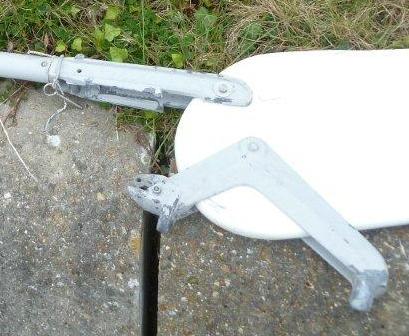

Castings de safran oxydés (ISO/BUZZ)
14 years 4 months ago #135879
by Lino328
Castings de safran oxydés (ISO/BUZZ) was created by Lino328
14 years 4 months ago #135886
by Lino328
Replied by Lino328 on topic Re: Castings de safran oxydés (ISO/BUZZ)
quand je dis crado, ça veut dire que la peinture s'écaille et le métal en dessous est oxydé...
- luckyluke0_5
- Posts: 30
- Thank you received: 5
14 years 4 months ago #135902
by luckyluke0_5
Replied by luckyluke0_5 on topic Re: Castings de safran oxydés (ISO/BUZZ)
J'ai eu le même problème sur mon ISO. J'ai éliminé la peinture à la brosse métallique (sur foreuse) et remis une couche de peinture marine spéciale aluminium (après une sous-couche adéquate (voir shipchandler). Attention, le casting supérieure est assez fragile, il s'agit de fonte d'aluminium.
J'ai fait de même avec le spaceframe et cela tient depuis maintenant 7 ans sans problème.Le casting lui a été changé suite à une casse sous voile.
Bon courage.

14 years 4 months ago #135904
by Lino328
Merci Luckyluke pour cette réponse plus rapide que ton ombre...
Je vais m'atteler à ça...
