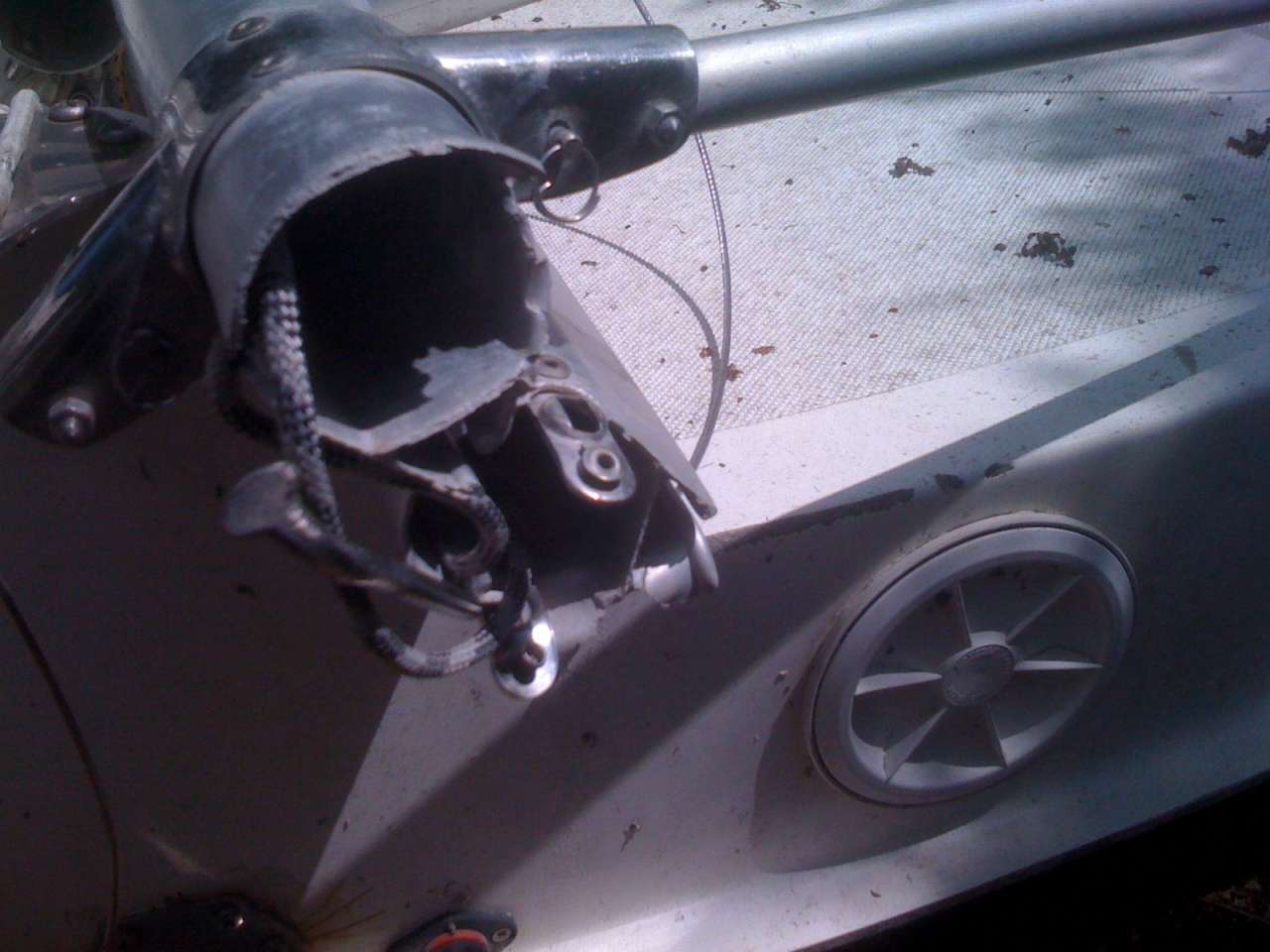

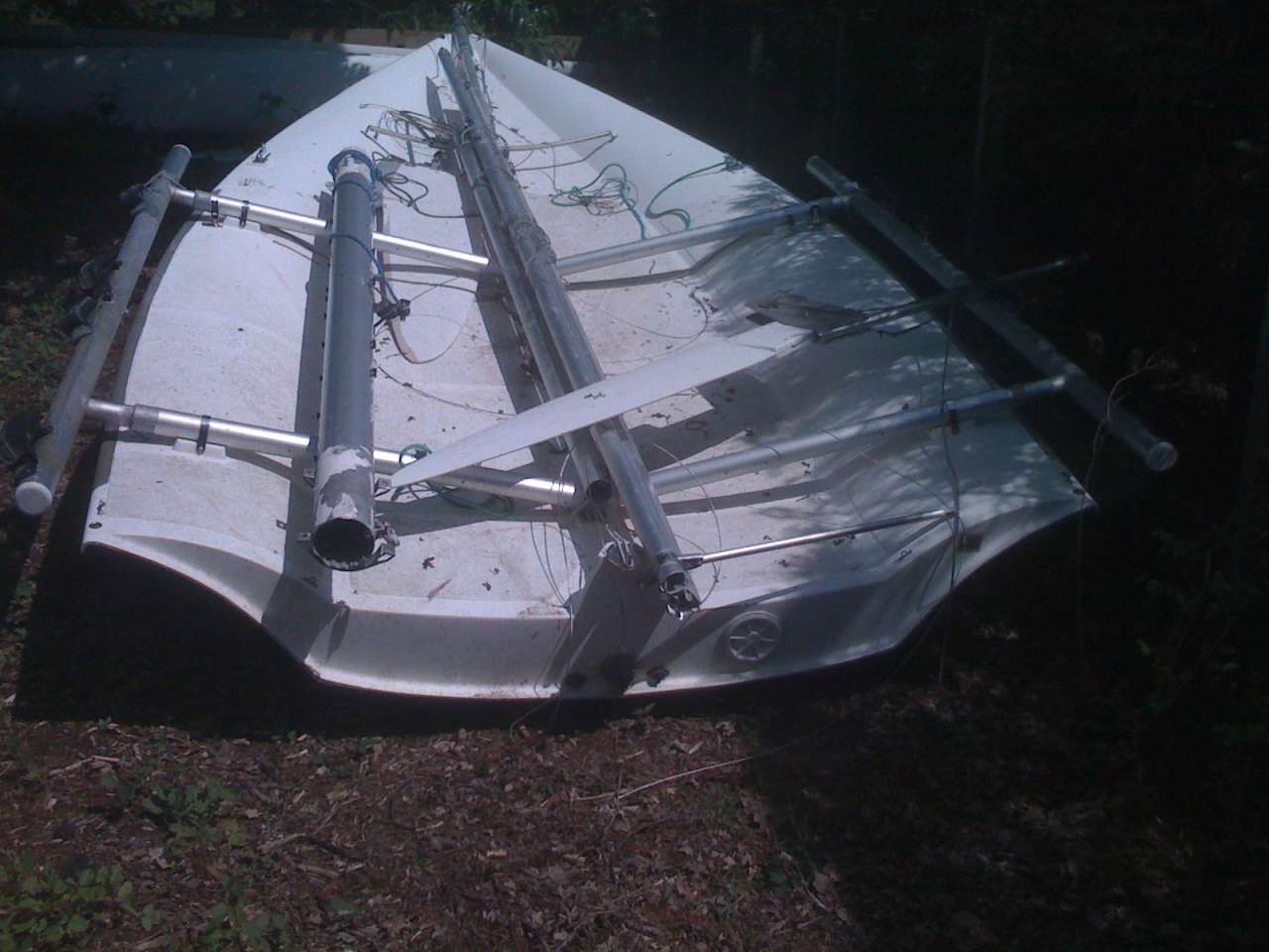

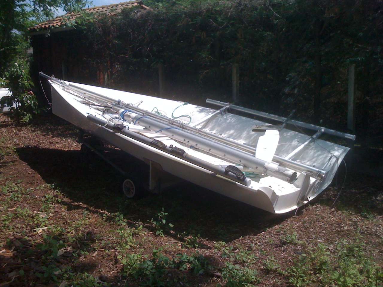

14 years 3 months ago #136193 by Dé-Ryv
Replied by Dé-Ryv on topic Re: Fabrication Mat carbone
Bonsoir,
j'ai pris quelques photos du bateau,
et une du défunt mât
voilà si ça évoque quelque chose à quelqu'un...
et j'ai attaqué la fabrication du nouveau mât.
à suivre.
14 years 3 months ago #136634 by Cédric F
Dé-Ryv wrote: Bonsoir,
à suivre.
C'est bien le skiff mystère dont nous avait parlé Julien il y a quelques années. Personne n'a résolu la provenance de ce bateau ni son origine. Cela restera un mystère !
