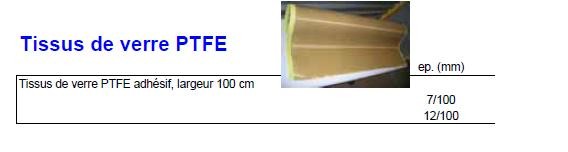

14 years 5 months ago #136177 by TGJ
Et le tissu de verre PTFE adhésif proposé chez Sicomin ?
14 years 5 months ago #136183 by flebas
Ce n'est pas fait pour cet usage, l'épaisseur de PTFE est très faible. Et le PTFE est beaucoup moins résistant que le PEHM.
