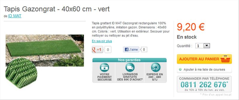

J'avais également vu quelque chose de similaire (je crois que c'était vendu comme du paillasson pour équitation), en PE avec des picots circulaires :
Ce qui m'a fait hésiter c'est qu'il disait dans la pub : Paillasson d'équitation, retient parfaitement les saletés et gravillons, je me suis dis que çà n'était peut être pas ce que nous cherchions ;D
En plus c'était vendu 23€ ... trop cher.
Ce truc là, me semble être exactement la même chose (mais en moins cher), finalement çà me semble quand même pas trop mal adapté :
Reste à le fixer sur le bers, because le PE çà ne se colle pas facilement (le coudre peu être sur un toile ... ) :-/
Last edit: 14 years 2 months ago by Rémi P.

Le matériau que l'on avait trouvé est plus souple que celui de ta photo rémi, j'ai peur que celui que tu montre raye un peu la coque.
Pour le poids pas de soucis notre ancien bateau n'était pas un skiff, et les 450Kg reposaient sur peu de surface, ça s'écrase un peu mais l'air passe sans problème.
La moquette c'est à éviter, car ça garde l'eau.
Last edit: 14 years 2 months ago by pj47000.

Rémi P wrote: Reste à le fixer sur le bers, because le PE çà ne se colle pas facilement (le coudre peu être sur un toile ... ) :-/
Pour coller le PE il faut utiliser un mastic à base de butyl (chez casto)
Sur les kayaks nous utilisons ce mastic pour coller la sonde des sondeurs à l'interieur de la coque. Ça colle au poil et en plus on arrive à le retirer sans trop de pb.
