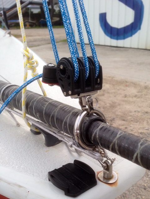

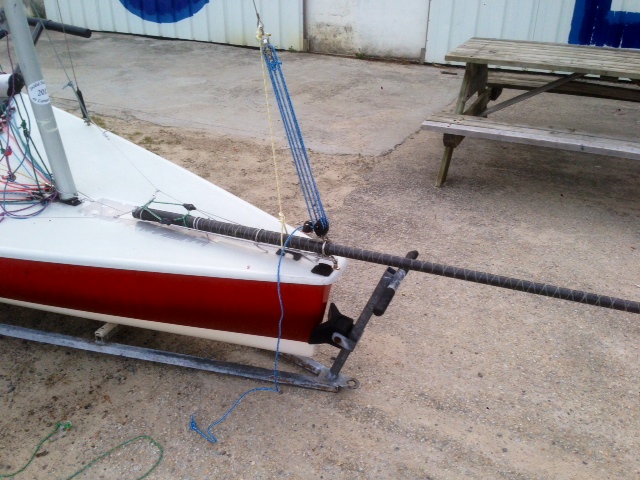

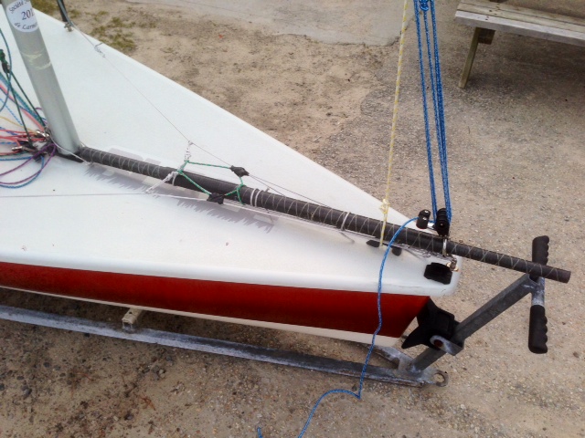

Bricolage de la soirée après de savants calculs : le bout dehors. Mat de planche et dyneema, objectif : ne pas percer le bateau pour la revente future...
Ca l'air de ne pas bouger quand on tire fort dessus !
