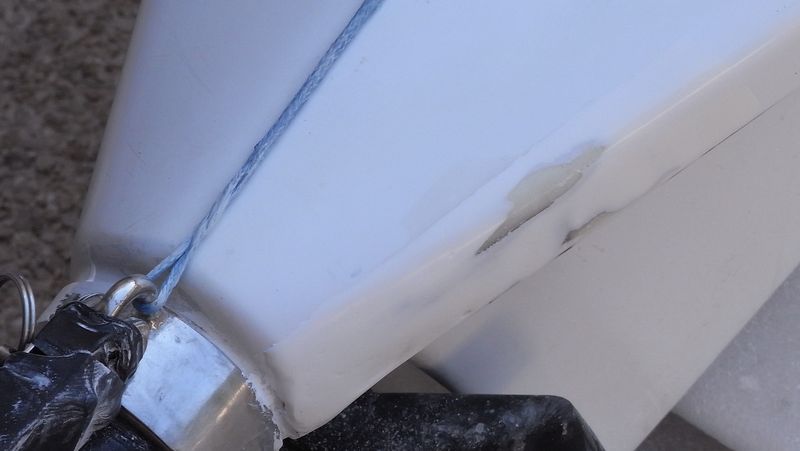

J'ai profité du repos forcé de Distribill, pour rapatrier mon Laser dans le Sud (pour moi et mon junior), et le réviser, et pour réparer des petits bobo sur le B-14.
Le B-14 avait subit les outrages du boatbreaker du précédent(e) propriétaire, Michael avait attiré mon attention sur le risque de pénétration d'eau entre les tissus.
Mon Laser avait exactement le même symptôme, à la proue.
Bref grâce aux conseils avisés de Michael, j'ai meulé les fibres abimées puis sorti la machine à coudre pour préparer des bandelettes de rovimat.
Puis strat sans problème.
Les photos : ICI

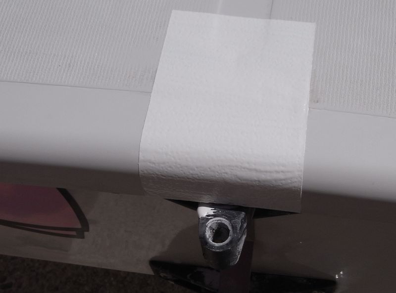

Lorsque j'applique au pinceau le gelocoat, j'obtiens :
On a donc les vaguelettes du pinceau assez facile à poncer
Le brillant s'obtient grâce au ponçage à l'eau et au polish

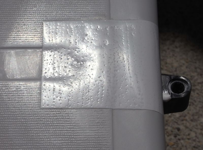

Mais comme on le voit sur l'arrière du Laser (frottement du bout de retenue de barre), le gelcoat en sèchant se parsème de microbulles
Vous me direz, y'aka poncer, mais le problème est que ces microbulles descendent "jusqu'en bas", donc pour les effacer il faudrait tout poncer.
C'est pas catastrophique, mais voici ce que çà donne si on photographie en lumière rasante et sousex. pour faire ressortir les défauts :

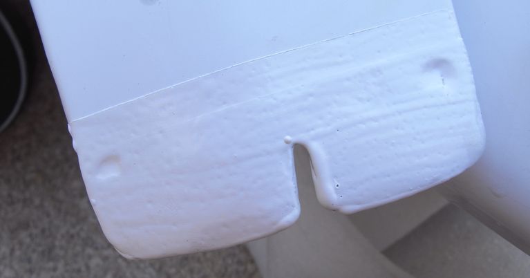

Sur le B-14, le résultat est meilleur, mais je dois encore recommencer une nouvelle couche pour tout couvrir
