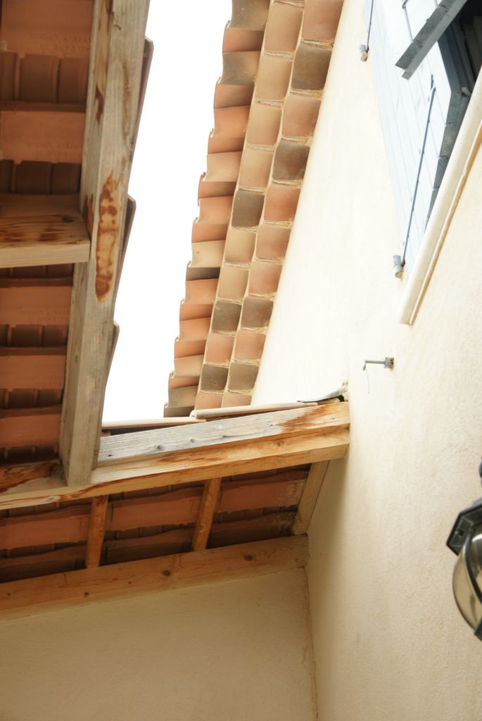

En lisant les conseils donnés dans le post sur les fixations de taquet (résine, charge etc etc ...), j'en viens à me poser une question sur un problème que j'ai à la maison.
Certes çà n'est pas un bateau mais l'expérience de ceux qui mixent avec bonheur bois et résines (et dont c'est la marotte ;D :-/ ), pourrait être précieuse.
Voilà le problème.
J'ai une terrasse extérieure couverte, avec une ouverture dans la toiture (un truc d'architecte à la con ... des conneries de puits de lumière etc etc ...).
Au dessus de cette ouverture se trouve le toit de la maison, qui ne couvre pas toute l'ouverture. Comme je suis dans une zone classée, les gouttières de toiture sont interdites.
Je ne peux pas boucher ce trou, because le volet de la chambre de mon fils.
Donc quand il pleut, non seulement l'eau passe par l'ouverture, mais en plus les ruissellement du toit arrose les poutres en bois du bord de l'ouverture.
Voici une photo :
Comme vous le voyez, les poutres ont pas mal pris la flotte et sont maintenant grises.
J'ai acheté la maison l'année dernière, et je voulais modifier ce coins avant les pluies d'automne.
J'ai acheté de la lasure de protection, et pensais mettre une feuille de plomb pour enrober les poutres limitrophes.
Mais finalement, je me demande si je ne pourrais pas (après restauration des parties grisées), carrément stratifier de la résine et une couche de mat de verre sur ces poutres.
A votre avis :
1> Comment protéger au mieux ce bois, le principe WEST est il transposable ?
2> Faut il passer une résine chargée (mico-fibre), ou juste de la résine pure, ou puis je directement appliquer un mat imbibé ?
3> y a t'il un risque d'absorption trop importante ?
4> Dois-je utiliser de l'epoxy SP320 comme indiqué sur le site Fireball, ou puis-je utiliser de la Polyester (j'en ai encore un tas après mes réparations de bateau)
5> si je prend de la Polyester, dois-je compléter la protection, anti flotte par du gel-coat.
(En fait je me demande si une fois les poutres traitées, je ne vais pas mettre un système pour récupérer la flotte en dessous de l'ouverture (toile tendue type bimini, ou feuille de polycarbonate, ou planche imperméabilisée, déviant la flotte dans une gouttière cachée sous le toit de la terrasse) ... mais c'est un autre problème.
Par avance merci pour vos suggestions ;)
13 years 11 months ago #138906 by Fréd
Les spécialistes (et ils sont nombreux !), répondront dans le détail, mais je dirais, pour la protection des poutres, qu'une couche de rowing très fin (plutôt que du mat) fera bien le job, avec de la résine polyester, bien sûr. Reste à trouver le moyen de bien appliquer le tissu sur la poutre et d'éviter les bulles pour avoir une finition propre. Et pour protéger le tout, un vernis anti-UV et c'est bonnard ! thumbsup;
13 years 11 months ago #138909 by flebas
C'est du bois massif, ça travaille avec les variation de température et d'hygrométrie. A mon avis, tu ne pourras jamais totalement l'encapsuler et ça travaillera toujours.
Si c'était chez moi, après lasure, je mettrai une protection en zinc (et non en plomb) pour protéger des projections d'eau, tout en laissant le bois respirer. Juste un L pour protéger le dessus et le coté des poutres.
Si tu veux résiner tes poutres, pas de polyester, ce n'est pas vraiment étanche et ça adhère mal sur le bois. La SP320 est une résine chère (très), pour cet usage de la SP106 ira très bien. Au moins deux couches en ponçant un poil entre les couches, plutôt 3. Plus du vernis PU pour protéger des UV. La strat avec du verre (mat ou roving) risque d'être galère. Mais je pense que ça ne vieillira pas très bien en raison des alternances de cycles de température, pluie et soleil.

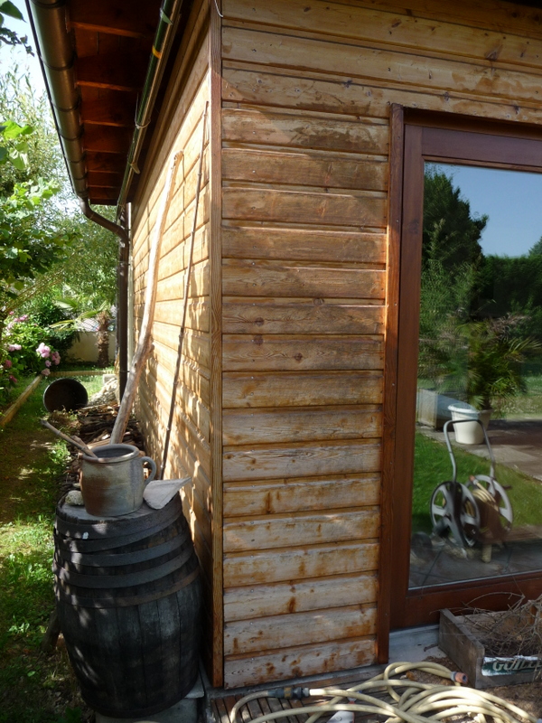

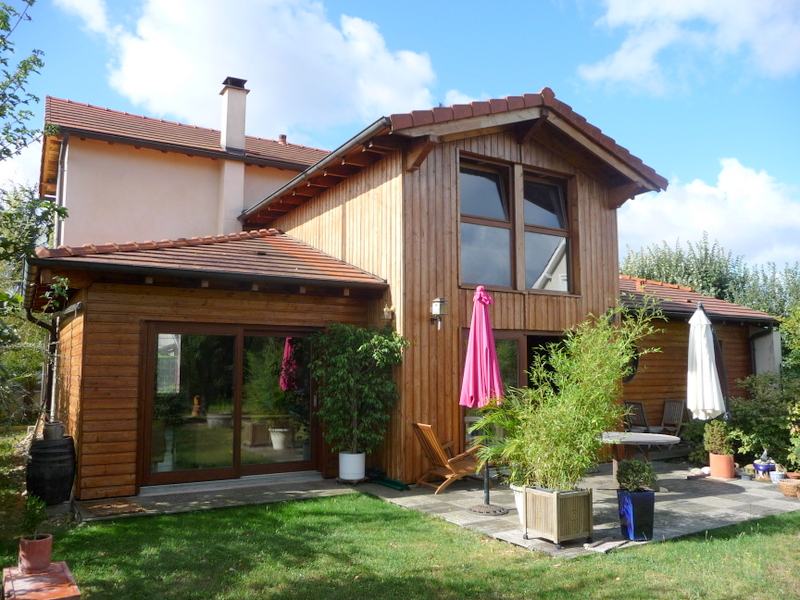

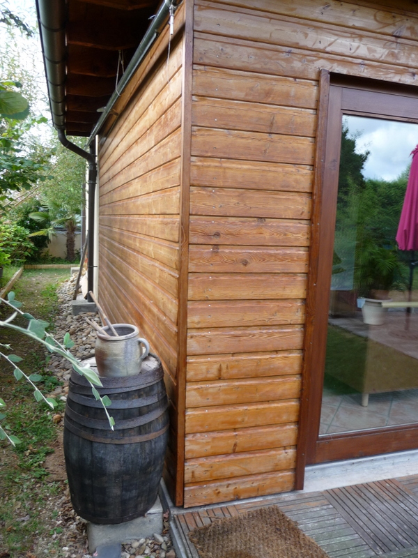

13 years 11 months ago - 13 years 11 months ago #138912 by benoitf
Puis après traitement au Textrol:
Last edit: 13 years 11 months ago by benoitf.
13 years 11 months ago - 13 years 11 months ago #138913 by benoitf
Selon la notice d'utilisation,
le traitement est à réappliquer dès qu'on aperçoit des parties plus claires sur le bois.
sur la première photo, on voit bien (en partie basse) qu'il est temps de traiter.
Le résultat final,
avec un petit quizz à la clé:
Une partie de la façade n'a pas encore été traitée au Textrol,
sauriez-vous la la retrouver? ;D
(les photos datent de ce matin)
