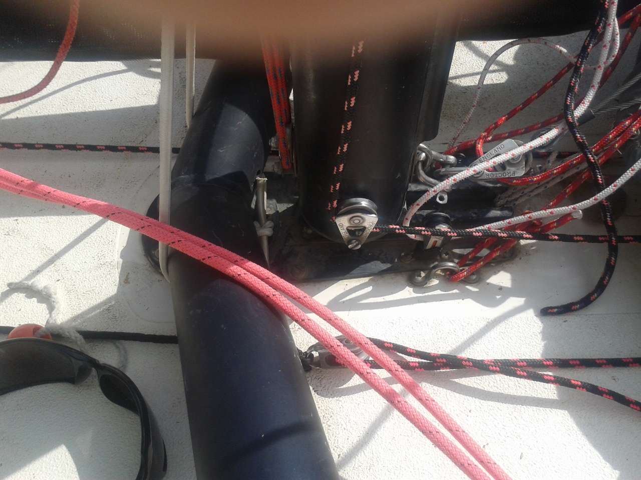

J'ai mâter le bateau pour la 1ere fois (enfin la 2eme) et n'ayant pour l'instant pas de repères je me demande s'il n'y a pas un peu trop de quète. :o
Du coup posez vous le mât dans l'encoche avant du pied de mât?
De ce fait les haubans se retrouvent ils aussi à l'extremité des ridoirs?
Et la base du mât appuiyée sur l'arrière?
Et les bas haubans raccourcis à mort?
J'ai bien consulté les docs anglais de réglage mais je n'understand pas really bien les choses.
Une picture pour montrer l'emplacement "avant" du mât
[attachment:1]2011-10-08 11.35.49.jpg[/attachment]
