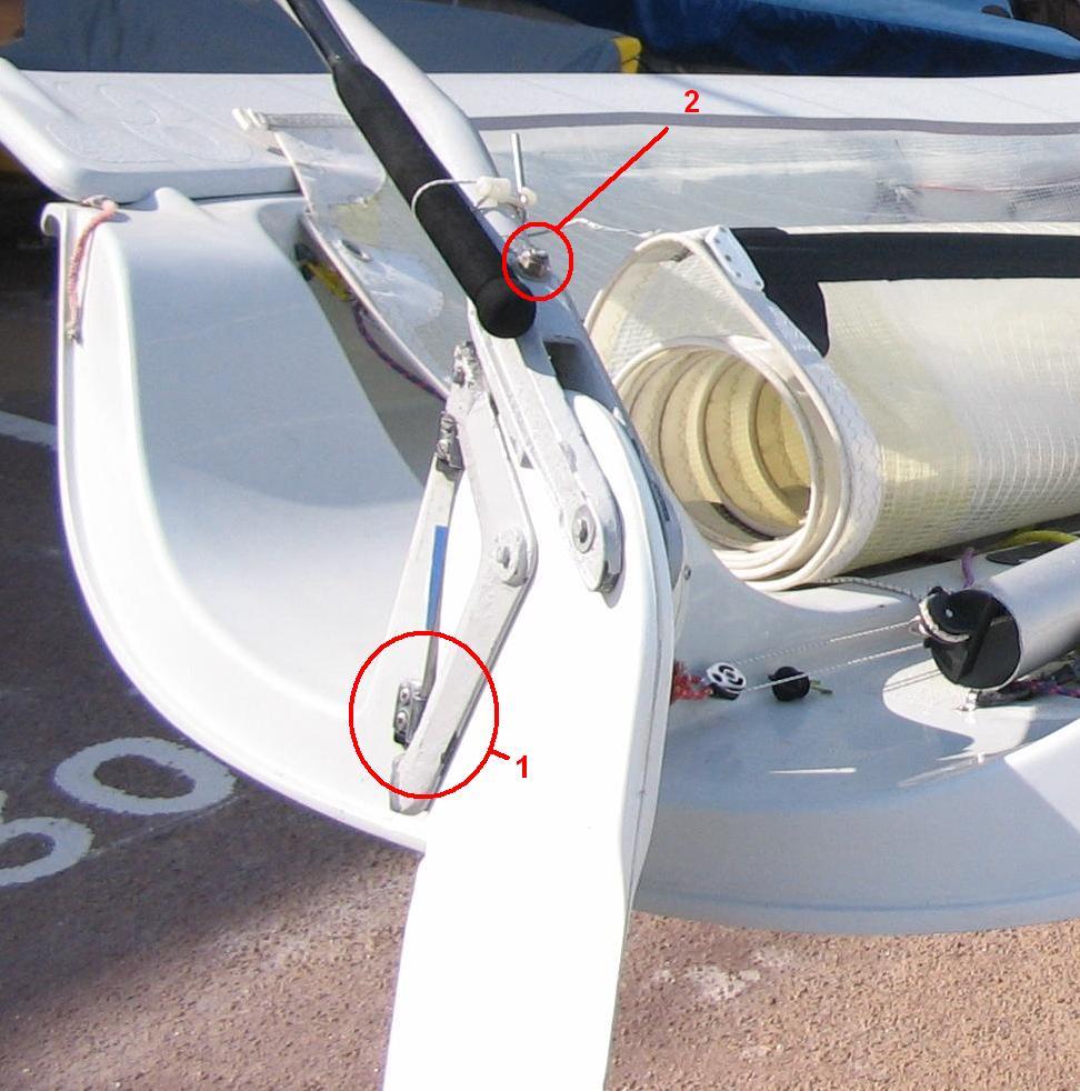

Su mon ISO, je n’ai pas eu ce souci. Mais en préventif, il y a le système suivant :
Une boucle de gros sandow est fixée sur la ferrure basse du safran (position 1 sur la photo). Quand ce dernier est en position basse (quand tu es loin du bord), je viens tendre le sandow jusqu’à le fixer sur le boulon de la barre (position 2).
Le sandow a donc tendance à plaquer la barre sur la tête de safran. Il doit donc être bien tendu. Pour faciliter l’opération, j’ai un petit anneau de bout qui est pris sur la boucle sandow et qui me sert de poignée.
