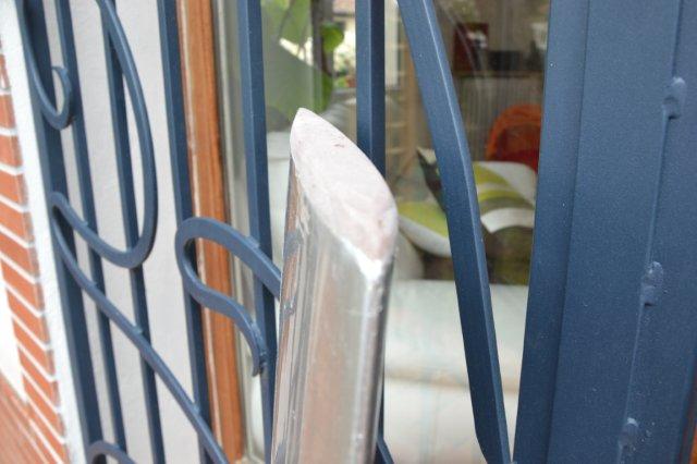

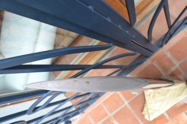

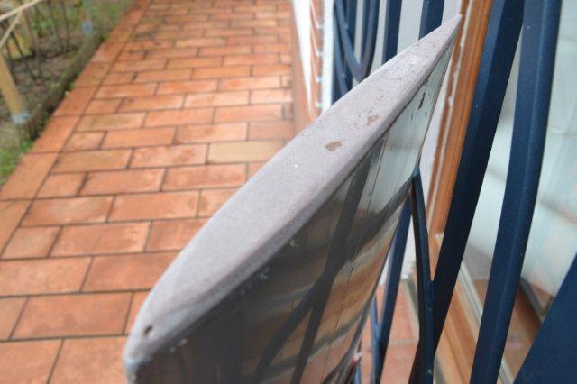

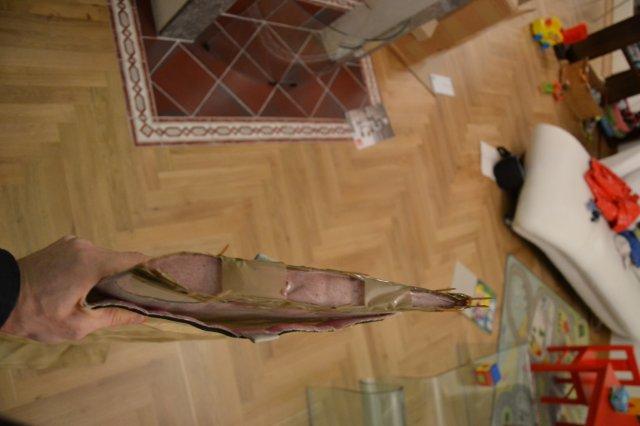

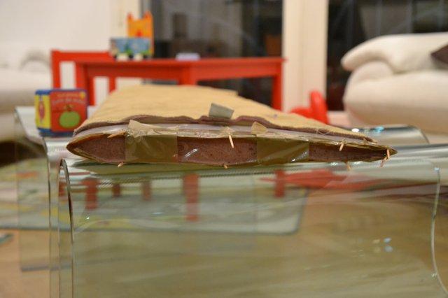

13 years 6 months ago - 13 years 6 months ago #145817 by enfant terrible
merci a flebas pour les conseil et pour la silice colloidale (le postier à du penser que je fais des trafiques bizarres avec la colombie ;-) )
voici les resultats
Si cela peut aider quelqu'un:
1)l'embout en plastique noir finalement n'est pas un ebout, mais il continue bien à l'intérieur de la dérive (en fait, j'ai l'empression qu'il est "coulé" dedans et après laissé solidifier). Peut etre meme qu'il continue jusq'à l'autre coté... EN tout cas, il est assez galère à enlever (il casse en tout petit morceaux) et participe à la solidité de la structure (les parois alu sont assez minces et ce plastique noir evite qu'elles bougent quand on les comprimes), et je me suis donc arreté à environ 1 cm du bord. Si je devais refaire, je ne l'enleverais peut etre pas.
2)le masquage avec du scotch est efficace et evite de mettre l'enduit ne coule le long de la derive (je n'ai peut etre pas chargé assez avec la silice?). Si j'avais pris un peu plus de temps pour bien le faire, je n'aurais pas du refaire de l'enduit deux fois, pour combler les trous laissés aux endroit où le scotch était parti vers l'intérieur
3) il me reste des "bulles d'air" à l'intérieur. Je les avais vues lors du mélange de l'epoxy, mas plus je melangeais plus il y en avait. C'est dommage car en poçant elles se transforment en petit trous... Je n'ai pas toruvé de solutions a part boucher après ponçage avec de l'enduit.

13 years 6 months ago - 12 years 4 months ago #145824 by cadre
13 years 6 months ago #145827 by benoitf
cadre wrote: t'as quand même pas fait ta résine dans le salon ? ;D
Et à côté des jouets du bébé, en plus! ;angry;
Bah, c'est pas pire qu'une tétine au bisphénol, non? ;D
13 years 6 months ago #145828 by enfant terrible
mais non, mais non, c'était juste pour faire secher ;-) (il faisait tout de meme frisquet la nuit la semaine dernière)
