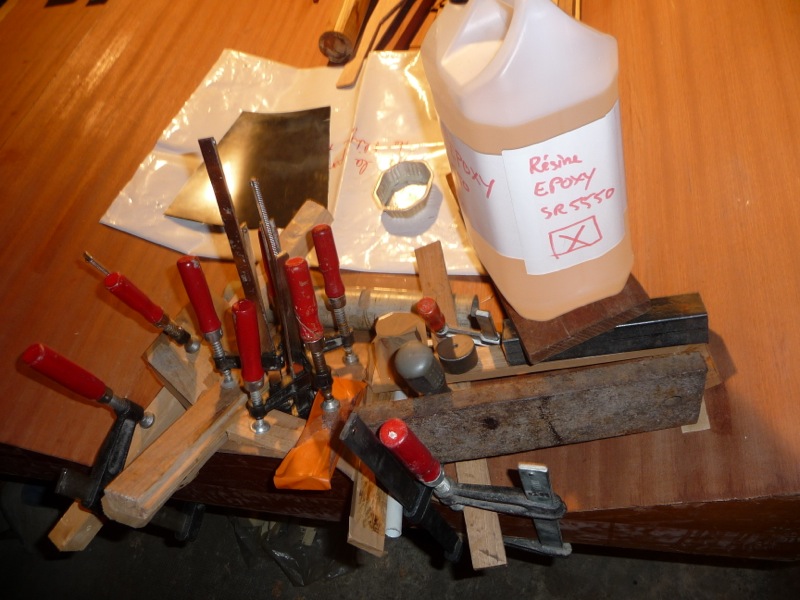

Petit retour d'expériences :
Je continue le PaperJet 14 dans mon garage,
plus facile à chauffer que l'atelier...
Le garage se maintient entre 6 et 8 degrés.
Quand j'y travaille pour coller des éléments, j'allume un chauffage électrique de 3 KW,
(Grosse résistance + gros ventilateur), et j'atteins les 15°c.
Mes produits époxy + composants sont stockés ailleurs, près d'un radiateur. Environ à 18°c.
Je colle, puis je coupe le chauffage ...
Il faut bien 24h pour que l'époxy devienne vraiment dur - toujours laisser le récipient à côté pour vérifier la dureté!
J'utilise pourtant du durcisseur rapide (qui n'apparaît pas sur la photo, d'ailleurs le bidon de résine, c'est uniquement pour faire du poids)
