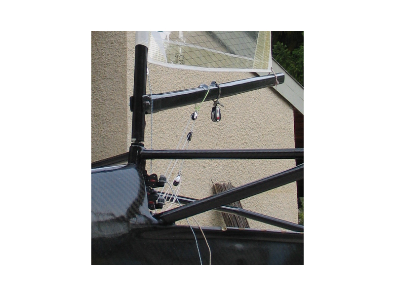

13 years 6 months ago #145601 by Rémi P
Replied by Rémi P on topic Re: BOME CARBONE
Tu parles de ca :
... off course, un peu adepte du pourquoi faire simple quand on peut faire compliqué chez CST ;rolleyes; ... mais pas étonnant avec çà qu'ils te sortent des bômes à 700€ pièce ;angry; .
Perso, je préfère un bon vieux tube, et tu enfiles "le gréement fourreau" dessus.
Ainsi pendant le transport, ton tube est soigneusement rangé dans une housse, et tu le gréés en 5mn.

13 years 6 months ago #145710 by marinou
Replied by marinou on topic Re: BOME CARBONE
henri, tes pièces carbones sont vernis ? ou bien c'est l'epoxy résistant au UV, type surfclear ou autre ?
www.first-kiss.eu
13 years 6 months ago #145773 by Henri
Replied by Henri on topic Re: BOME CARBONE
Sur cette photo c'est directe l'époxy de Sicomin Surfclear.
Je pensais laisser comme ça, mais j'ai eu une mauvaise surprise sur planche kite que j'ai faite pour mon fils.
Lors de la rencontre avec la mer elle a blanchie. Je ne sais pourquoi. Peut-être était elle rester au soleil longtemps avant la mise à l'eau? Je ne sais pas donc en prévention je vernis maintenant tout au verni PU 25 et je n'ai plus rien constaté de fâcheux.
