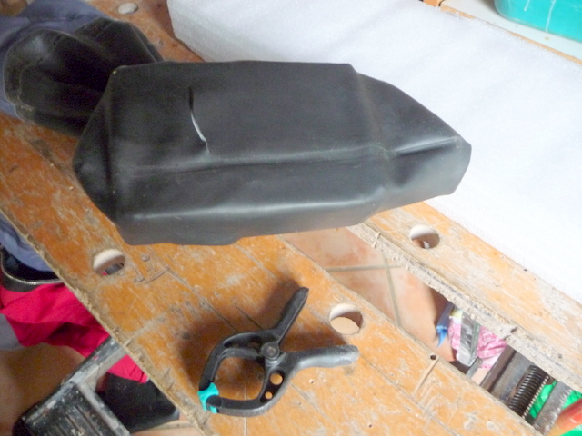

Il a sans doute décidé d'aller courir un 100m dans les ronces,
résultat, sa combi sèche est déchirée au niveau d'un pied (intégré) en Latex.

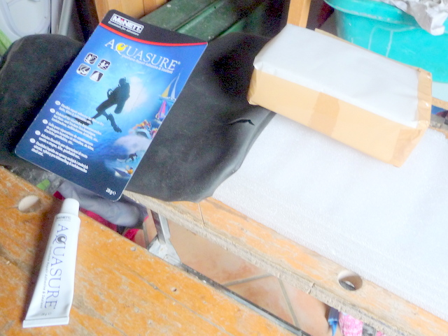

Un petit passage au "Vieux Campeur", et me voilà pourvu d'une colle miracle,
une colle Uréthane, prévue pour réparer les accrocs sur le néoprène, et le latex.

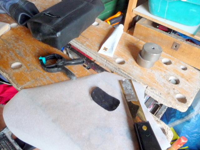

Je me prépare une "cale en mousse" (comme dirait mon fils) à glisser à l'intérieur,
pour faire un appui plat, dans le but de coller une rustine, et d'appuyer durant le séchage.
Je fais la réparation par l'intérieur de la combi (j'ai retourné la jambe)

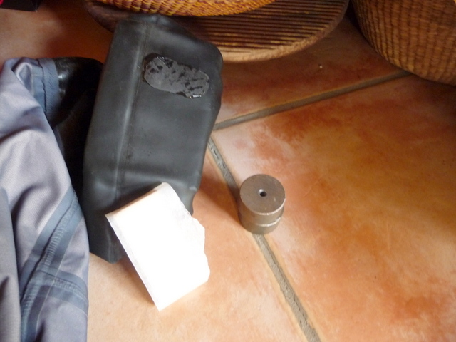

La cale est recouverte de papier sulfurisé (de cuisine, ne dites rien à mon épouse!)
L'avantage c'est que rien n'accroche dessus, la colle ne risquera pas de couler ailleurs.
La colle utilisée est "AquaSure" de chez MacNett (ça ne s'invente pas)
Je glisse la cale à l'intérieur, je pince pour que ça ne bouge pas trop...
Je prépare la rustine - un morceau de chambre à air de misalo - que j'enduis grassement de colle.
Des gants et un pinceau sont vendus avec, histoire de dire qu'il faut éviter le contact sur la peau.
J'ai pressé la colle directement sur la rustine, la spatule me sert surtout à maintenir la pièce sans y mettre les doigts.

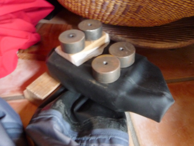

La rustine est en place, j'ai préparé une autre cale - en bois, pas en bourre - et des masselottes pour appuyer sur la rustine. Encore du papier sulfurisé sur cette cale.
Laisser sécher 12h à 14h - allez, 24h, on n'est pas pressé!

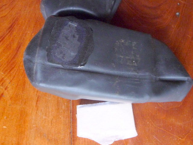

Résultat :
Impressionnant! Tout cela s'est fondu ensemble.
J'insiste sur le papier sulfurisé, pas une trace dessus!
On avait aussi essayé avec les collage époxy, c'est pareil, l'époxy n'accroche pas sur le papier sulfurisé.
