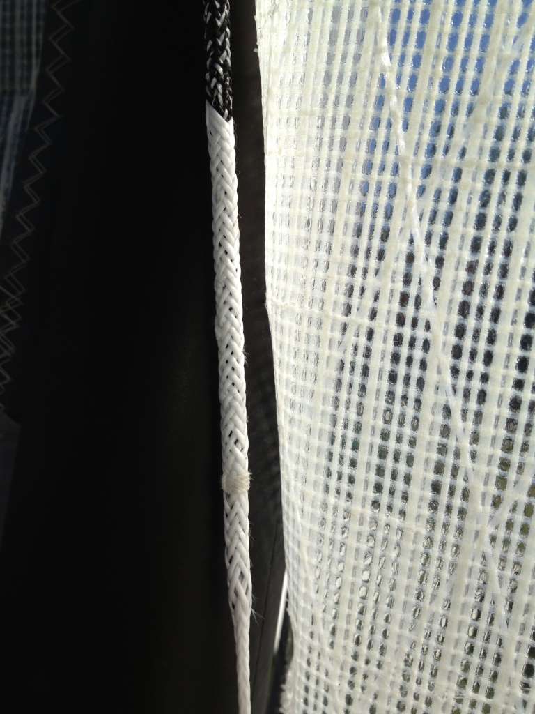

13 years 4 months ago #148374 by NicodeLyon
Remi, de mémoire la gaine est coupé et rentrée a l'intérieur de la tresse sur une certaine longueur, je suppose avec une aiguille a matelote. Si tu as le temps, je regarderais plus précisément samedi.
13 years 4 months ago #148382 by NicodeLyon
Dans le cas de l'âme dyneema et gaine tressé PE, c'est plus compliqué.
J'ai çà sur ma drisse de spi (la parie haute est affinée).
En fait, ils ont détricoté la gaine extérieure, et l'on repassé dans l'âme toron par toron.
Ca tient plutôt bien, mais je ne l'ai pas fait personellement.
??? oui, je pense que tu as répondu a ta question sur l'autre post, j'avais pas lu celui la.
Si j'y pense, je prendrai une photo de la drisse LDC samedi. Sinon, sur le site Marlow, tu trouveras peux être la manip.

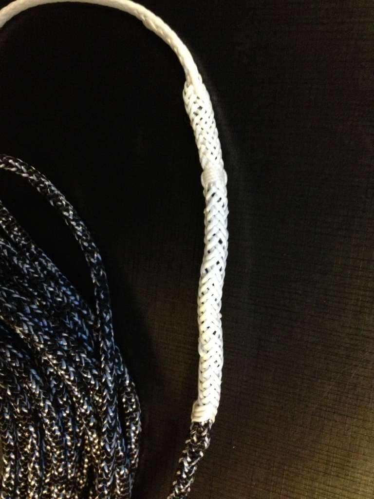

13 years 4 months ago #148720 by NicodeLyon
voici la photo de ma drisse fournie par LDC (transition entre drisse 4mm et drisse degainnée)
13 years 4 months ago #148726 by Philippe G
Sehr Schön !
