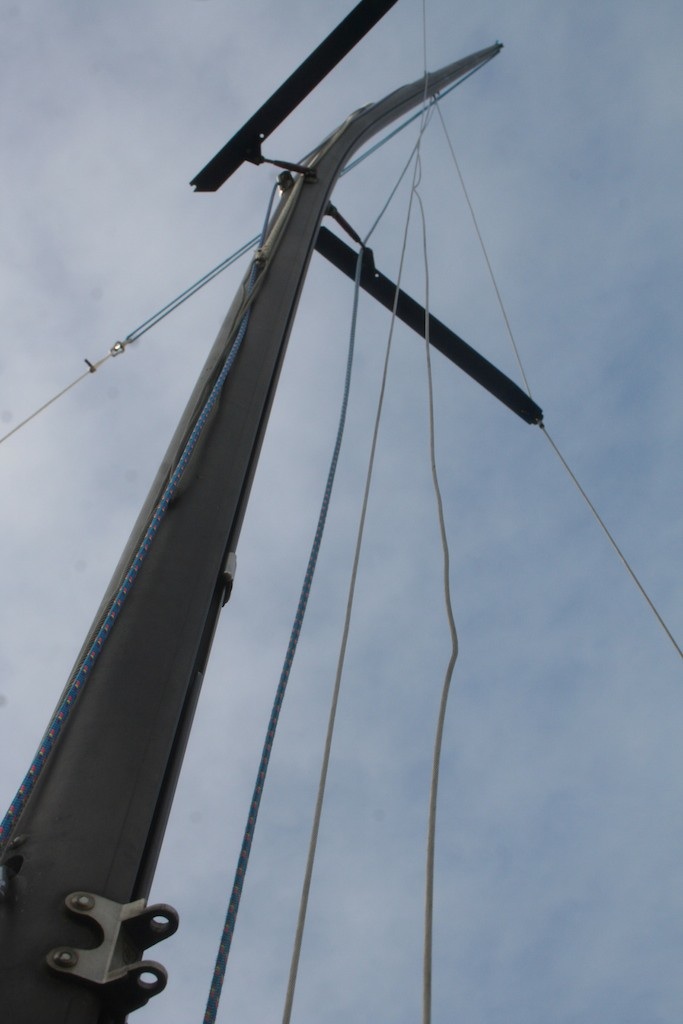

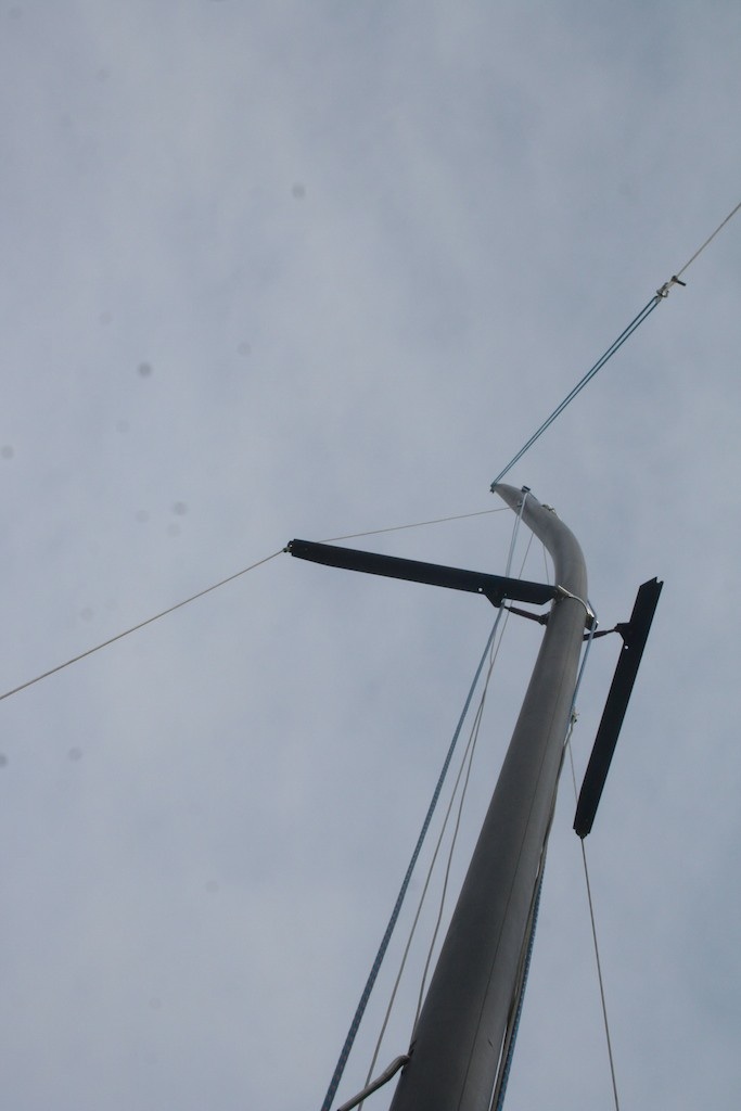

Voilà deux photos, Il est flambé en vrille. Je pense que sera difficile de le récupérer. Sur les photos difficile à voir mais il faut couper sous les BDF pour être droit.
De toute façon, je manchonne. ma question est à quel niveau je manchonne. Le plus haut possible ou le plus bas possible.
