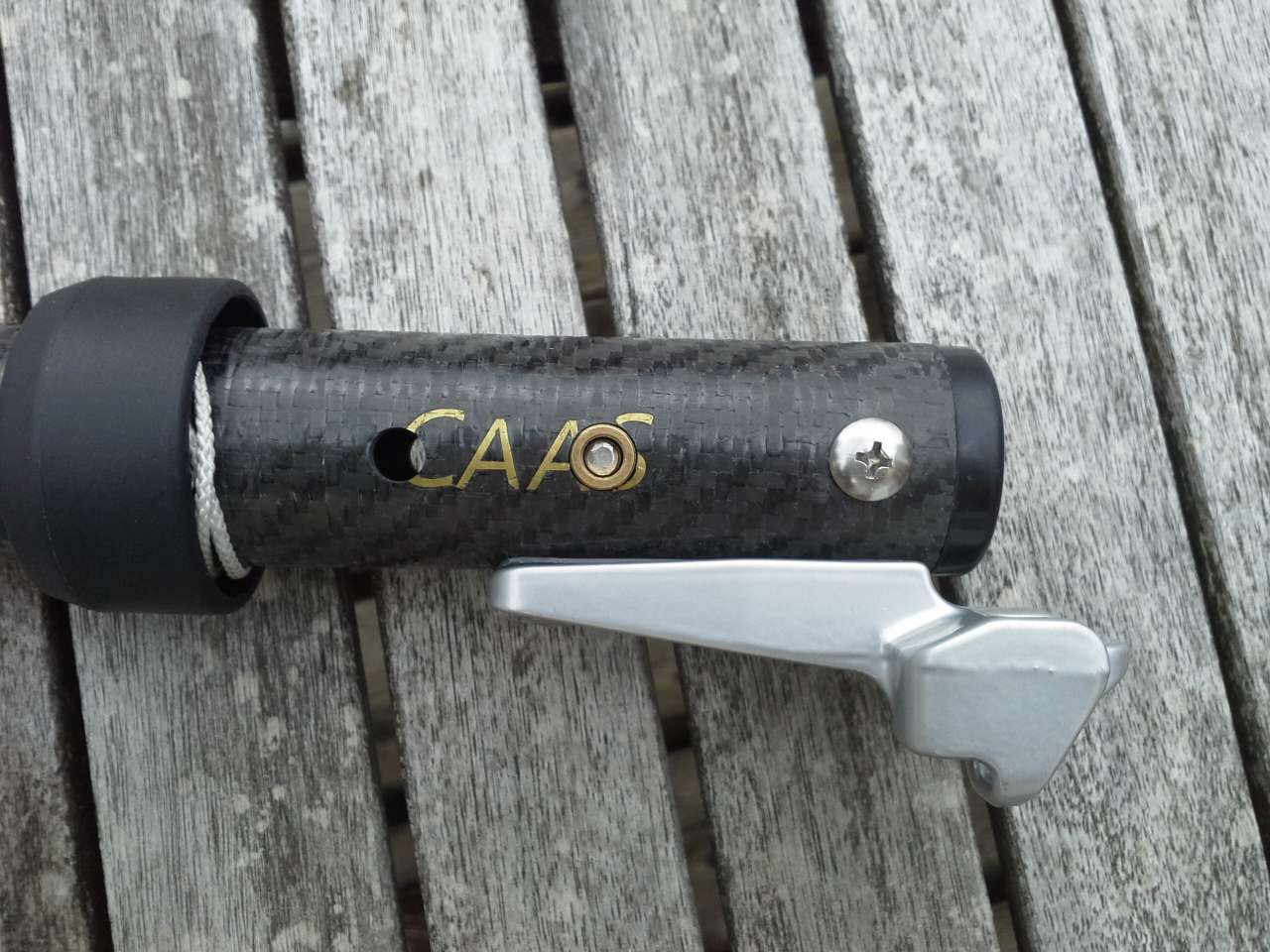

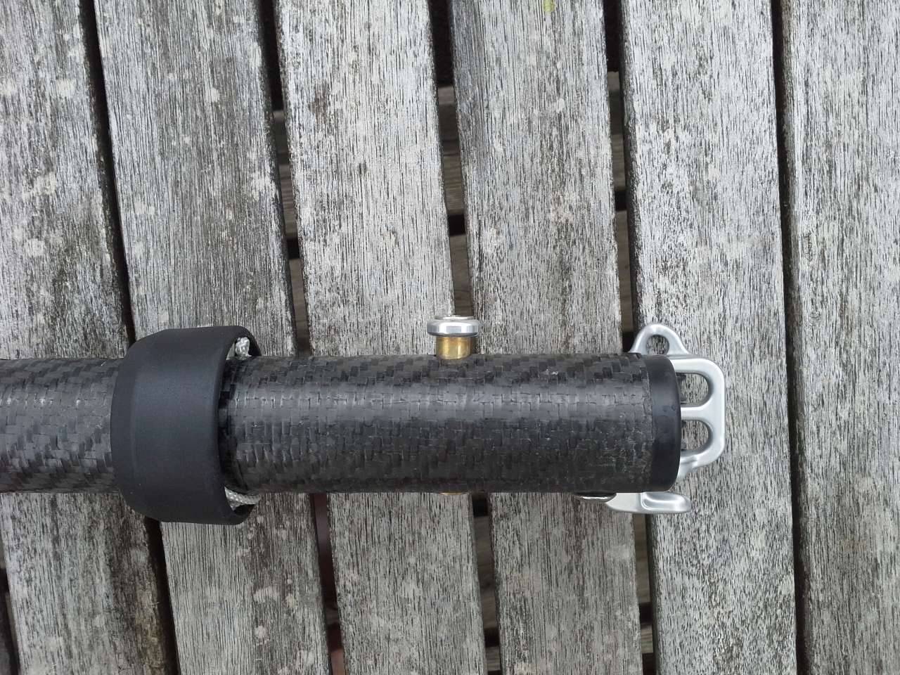

13 years 4 months ago - 12 years 5 months ago #148732 by cadre
corrosion was created by cadre

En pratique ( pour l'avoir fait sur le safran du tri faute de moyen) le laiton est bien fatigué en fin de saison
13 years 4 months ago #148738 by flebas
Replied by flebas on topic Re: corrosion
L'utilisation de laiton (lourd et peu performant sur le plan mécanique) m'étonne.
Pas de pb entre laiton et inox, mais méfiance entre ces deux-là et le carbone, mettre un isolant (verre-époxy) ou un produit comme du Duralac (chromate de zinc).
www.plaisance-pratique.com/la-corrosion-galvanique-1-le

13 years 4 months ago - 12 years 5 months ago #148750 by cadre
Replied by cadre on topic Re: corrosion
13 years 4 months ago #148752 by flebas
Mets un isolant (du ruban adhésif suffit) sur le carbone sous la pièce en alu.
Et comme tu rinces ton matos, il ne devrait pas y avoir de pb.
13 years 4 months ago - 12 years 5 months ago #148756 by cadre
13 years 4 months ago #148761 by JeanR
Replied by JeanR on topic Re: corrosion
En préventif , un peu de graisse dielectrique, ca resiste à l'eau mais pas sûr que ca resiste aux embruns en planche par 50 noeuds de vent ;)
13 years 3 months ago #148769 by flebas
cadre wrote: c'est déjà fait. je pensais plus a la partie en laiton qui coulisse sur le carbone ( push pine ) . je ne vois rien a faire en préventif, si ce n'est que de bien rincer a chaque fois, comme tu dis.
Si ça coulisse, il y a du jeu, donc une faible surface de contact, pas de souci.
