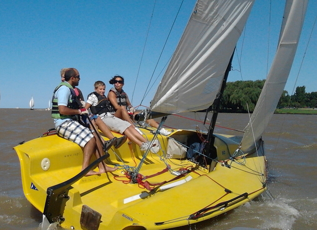

Bonjour à tous ,
je viens de faire l'acquisition d'un raptor 5.5 , et je voudrais fabriquer
une paire de conformateurs pour la remorque , j'ai quelques vagues idées mais .... ??? le canot pèse 450 kg , donc assez léger .
J'attends vos conseils qui sont souvent excellents :)
Photo du canot :

On doit pas avoir la même notion de la légèreté... Et pourtant, question poids, j'en connais un rayon ! :P
Plus sérieusement, c'est un ber que tu veux faire, pour pouvoir transporter le bateau ? J'imagine que le principe ne doit pas très différent que sur nos canots poids plume, avec le bon dimensionnement (notamment pour les couples qui reprendront la majeure partie des efforts). Quelques photos complémentaires seraient certainement les bienvenues, en particulier de la remorque dans sa configuration actuelle, pour les spécialistes te répondent avec le plus de détail.
Et aussi une photo du canot sous spi, mais uniquement pour valider la bonne impression qui se dégage de la photo au près... ;rolleyes; thumbsup;

voilà un lien où on le voit notamment sous asy :
