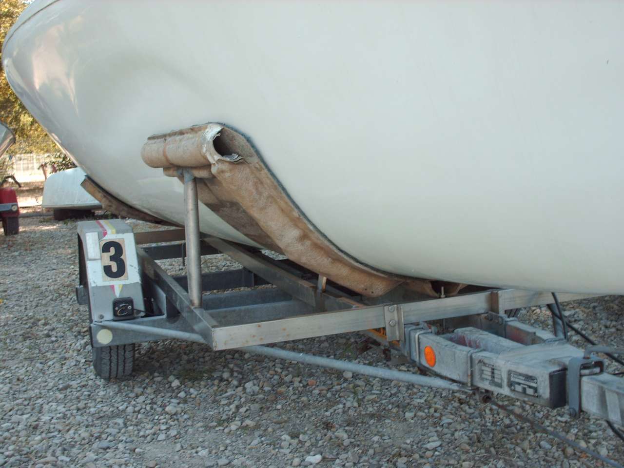

Bonjour ,
j'ai visité un bateau , un micro class , la coque en sandwich est enfoncée sur un mètre ( creux important ) le gel coat n'est pas fissuré .
Ma question est de savoir comment réparer ça ? je suppose que la couche de mousse a dû être totalement compressée dans cette zone ? ???
La zone se trouve pas du liston .

Pas sûr qu'il y ait du gelcoat, c'est peut être de la peinture.
Pour avoir un enfoncement comme ça, le sandwich est délaminé : peau intérieure ou extérieure décollée, ou âme cisaillée.
Il faut refaire la partie abimée, et vu la taille c'est un boulot pour un chantier.

as tu une photo de l'intérieur, au niveau de l'enfoncement ?

Je ne pense pas, mais il faudrait demander à un chantier qui fait du sandwich.
13 years 2 weeks ago #150182
by mindelo
Replied by mindelo on topic Re: réparer une coque sandwich
A l'intérieur on ne vois rien !! je pense que c'est la mousse qui a amorti le choc et doit être totalement écrasée , par contre au niveau de la liaison coque pont , au dessus il y a une zone assez longue où le gel coat est faiencé ! :o

manifestement les dégâts sont plus importants que ne le laisse penser ce qui est visible (comme souvent pour le le sandwich...)
