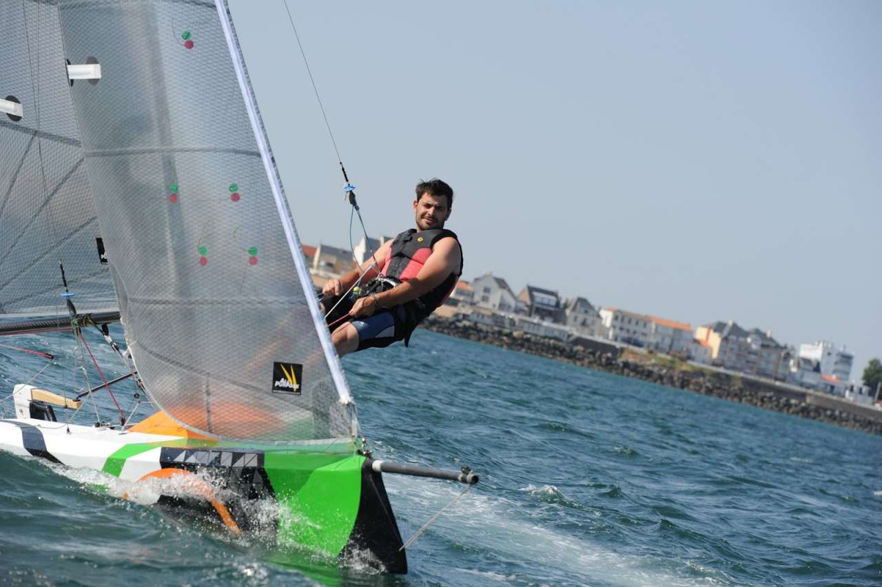

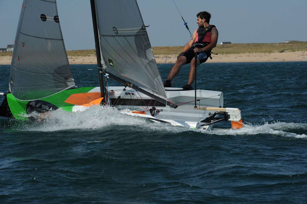

Salut a tous,
Vous connaissez le proto AG Evolution?
ag-evolution.blogspot.fr
En regardant de près les photos (il faut beaucoup zoomer), on remarque qu'il est équipé d'un foc autovireur qui n'est pas du Harken et donc qui ne coute pas les yeux de la tete.
Que pensez-vous de ce système?
si le proprio peut nous faire un retour dessus avec un petit schéma pour bien comprendre le fonctionnement et le dupliquer sur nos bateaux par exemple?

Le foc ressemble à un sac.

Je ne pense pas qu'on puisse faire un foc autovireur qui fonctionne sans rail en arc de cercle situé dans un plan perpendiculaire à l'étai, ou alors il faut un système rigide (balestron, bôme).

Bonjour à tous,
effectivement tu as bien remarqué qu'il n'y a pas de rail pour le foc autovireur.
le système autovireur est réalisé avec une estrope dynema fixé sur 2 padeye textile.
le foc est autovireur grâce à des anneaux ANTAL. l'écoute est en 2mm dynema pour favoriser le glissement.
Sur la photo les foc est à peine bien régler, j'ai pas la suite essayer différents réglages d'estrope et j'arrive à avoir un bon réglage du foc.
bonne journée à tous
