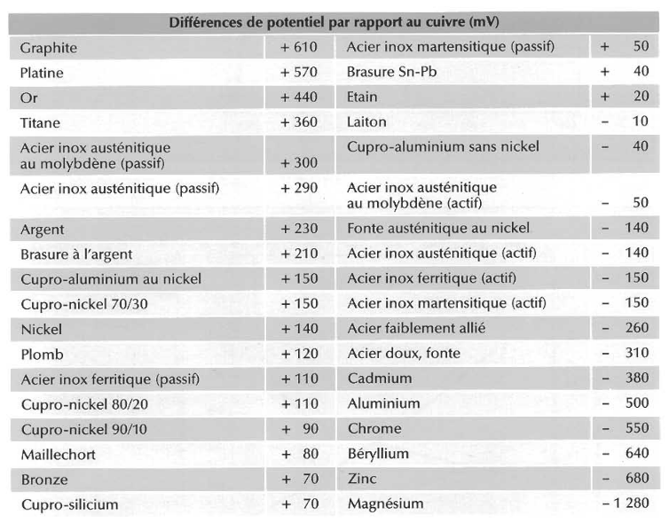

Pour info. voici le tableau de classement des potentiels electro des différents métaux ou alliages :
Vs Carbone, le top est quand même le Titane ;)

Il ne faut surtout pas de rivet inox dans le carbone !
Les seuls rivets efficasses et durables sont ceux en cupronickel
