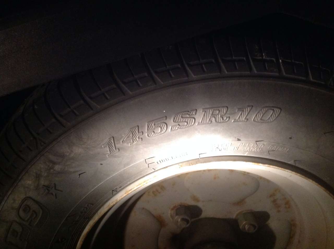

La référence c'est du 145SR10
Last edit: 12 years 9 months ago by lolo.

12 years 3 weeks ago #163347 by Cédric F
lolo wrote: Je roule en Dunlop depuis 2002
C'est confirmé qu'on peut monter ces pneus 145SR10 sur les jantes 10 pouces de chez westmersea ?
C'est ce qu'il y aura de mieux comme pneu ?
12 years 3 weeks ago #163353 by flebas
Replied by flebas on topic Re: Entretien remorque route
Tu peux monter du 10", mais l'offre en 145R10 est très limitée, et on ne trouve plus de pneus de "marque".
Le modèle le moins exotique en 145x10 semble être le Falken SN807.
Un truc très important quand on change les pneus, c'est de faire équilibrer les roues, ça fait une grosse différence au niveau vibrations et régularité d'usure du pneu.
12 years 3 weeks ago #163355 by Cédric F
flebas wrote: Tu peux monter du 10", mais l'offre en 145R10 est très limitée, et on ne trouve plus de pneus de "marque".
Ok et si mon marchand de pneu préféré n'a pas cette marque en stock, à quoi reconnait-on qu'un pneu est moins exotique que les autres. Et donc tu conseilles d'y aller avec la remorque pour faire l'équilibrage ?
12 years 2 weeks ago #163364 by flebas
Si tu veux une idée ce ce qu'on trouve dans ces dimensions :
www.allopneus.com/find?activite=1&marque=&d1=145&d2=80&d3=10
www.pneus-online.fr/pneu-auto-145-80-10.html
www.oxyo-pneus.fr/taille-pneus/145-80-r10/
Pas besoin d'emmener la remorque pour équilibrer, les roues suffisent.

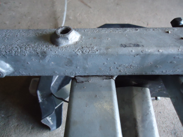

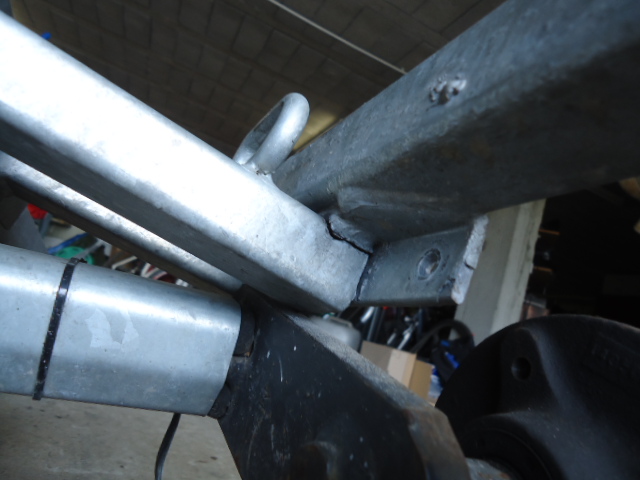

11 years 5 months ago #167345 by YvesC
Attention - Examinez attentivement vos remorques au format "plaques immat déportées"
Nous venons de constater avec horreur la rupture quasi totale du tube support coté gauche des barres qui permettent le déport de la plaque d'immatriculation. Vous verrez mieux sur les photos. J'attire l'attention, car si nous ne l'avions pas vu, nous aurions pu perdre tout un coté de la remorque, garde boue compris et provoquer un accident.
Il va de soi que sur ma remorque désormais, la plaque sera fixée via un support sur les aiguillots.
J'écrirai une petite bafouille, pour information, à nos amis de RS France afin qu'ils remontent l'information auprès du constructeur.
Ex RS500XL 675
RS800 1165
11 years 5 months ago #167371 by Philippe G
