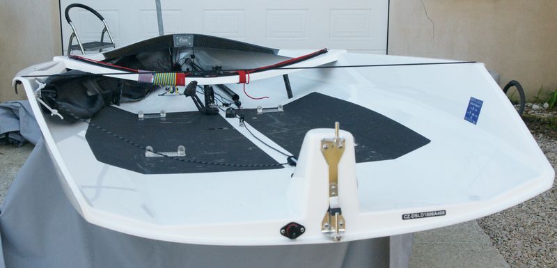

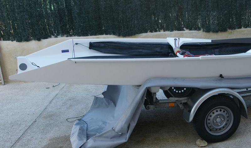

Problème n°2 : Comment fixer la plaque sur le bateau/la remorque ???
Il y a deux ans, j'avais repris sur Distribill, le système de GG, de la règle de maçon en aluminium posée sur l'arrière du bateau, pour porter le mat, et la plaque très légère sur les fémelots, mais fermement calé par l'arrière du tableau.
Le problème avec le D-One, c'est que l'arrière de la coque est très bizauté.
Il n'y a pas de tableau à proprement parler.
Voir photo-ci dessus et celle ci :
Donc :
- Je ne veux pas poser la plaque sur les fémelots, car elle n'est plus calé, supporté sur le tableau.
- Difficile de faire une barre de repos sur un arrière aussi bizeauté.
- De toute façon, il me semble qu'il serait plus réglementaire de fixer la plaque en dessous, sur la remorque via un système de coulisseaux facilement démontable.
L'un d'entre vous a t'il un tel système en place ?
Le système existe sur des remorques de marque Sunway par exemple, mais savez vous où je pourrais trouver juste les coulisseaux, et les brides verrouillables ?
D'autres idées ? Suggestions ?
Merci d'avance ;)
Last edit: 11 years 4 months ago by Rémi P.
11 years 4 months ago #155860 by Fréd
Rémi P wrote: D'autres idées ? Suggestions ?
Il me semble que le système de mise en place de la plaque de feu est très pratique sur le RS 100 ; ma suggestion serait donc de... changer de canot ! thumbsup; ;rolleyes; ;evil; :P ;D

11 years 4 months ago #155867 by nounou
Vu que c'est mon travail les remorques je répond.
Les barres anti encastrement ne sont plus obligatoire en france car les remorques sont sur des homologations européenne .
Pour les feux SunWay théoriquement c'est bien (je vend la marque) mais en pratique ça bouge pas mal donc pas top.
Trouvé un système à mettre sous ou sur le bateau est mieux moins de soucis pour les feux...
Sinon tu fais juste des coulisses de chaque coté du châssis pour mettre des feux en extérieur et réglable en longueur (remorque Harbeck par exemple). Un peu comme les remorques immergeable Sun Way

11 years 4 months ago - 11 years 4 months ago #155869 by Rémi P
Merci Nounou,
Ok donc selon toi, le mieux serait une sorte de berceau que je sanglerais sous le bateau et qui porterait la plaque :)
Par contre, si l'on va à l'étranger en régate, on a pas de problème avec une remorque ancienne qui n'a pas l'homologation EU ?
Sinon, le système de coulisse m'irait bien , mais où trouver les brides à fixer sur mon chassis, et les coulisses ? (comme c'est du galva, je voudrais éviter de souder).
Si tu vends çà envoie moi un mp ;)

11 years 4 months ago #155870 by La Marmotte
Pourquoi tu n'utilises pas un support classique sur aiguillots avec la plaque abaissée partiellement en dessous de l'aiguillot le plus bas?
comme ça la plaque appuie sur l'arrête du fond de la coque .
11 years 4 months ago - 11 years 4 months ago #155872 by Fréd
Rémi P wrote: le mieux serait une sorte de berceau que je sanglerais sous le bateau et qui porterait la plaque
C'est effectivement ce que je mettrai en première position comme solution, mais c'est quand même du boulot (faire le ber, trouver et faire un système correct de fixation, etc.).
Une autre solution consisterait à acheter une Harbeck compatible avec tes mises à l'eau de D-One et de Laser et possédant les coulisses (ça doit être plus ou moins en option quand tu commandes; j'imagine). Si tu peux revendre ta base routière actuelle un bon prix, c'est sans doute le mieux...

11 years 4 months ago - 11 years 4 months ago #155884 by Rémi P
Fréd wrote: Une autre solution consisterait à acheter une Harbeck compatible avec tes mises à l'eau de D-One et de Laser et possédant les coulisses (ça doit être plus ou moins en option quand tu commandes; j'imagine). Si tu peux revendre ta base routière actuelle un bon prix, c'est sans doute le mieux...
Bon, mais les remorques de tradi, c'est toujours un peu la merde, faut bien l'admettre. :P
Ben en fait si j'avais voulu acheter, Devoti, fait faire des remorques compatible D-One et Finn en république Tchèque (Homologuées Europe, y compris Allemagne)
Je les ai vu à Cannes, c'est vraiment impec.
En particulier la remorque double, qui est à peine plus cher, mais a un système de pivot et treuil pour descendre le bateau du dessus sans aucun effort.
(En fait le bras avant et les chandelles latérales pivotent vers l'arrière en gardant le bateau totalement à plat).
Mais bon, c'est quand même 1150€ et 1450€ respectivement (et je crois que c'est Hors Taxe ;rolleyes; ).
En fait, (c'est vrai que je suis peut être un peu trop maniaque avec les aiguillots ;embarassed; ), mais je pense que je vais reprendre le conseil de berceau.
En plus çà protégera l'arrête arrière, en évitant qu'elle ne puisse toucher lorsque je descend la mise à l'eau de la base routière, si je lève trop :-/

11 years 4 months ago #155897 by flebas
Si tes aiguillots ne peuvent pas supporter une plaque de signalisation ou un mât bien attaché, je crois que ce ne sera pas très prudent de sortir au dessus de 8 nds de vent.

11 years 4 months ago - 11 years 4 months ago #155903 by Rémi P
Tu as sans doute raison ...
Surtout que sur le D-One, il y a une contre plaque en acier inox, et un boulonnage vis+Nylstop (et non du parker vissé dans un bout de bois sous le composite ;rolleyes; )
Mais j'ai tellement vu des aiguillots prendre du jeu après des km, où lacher à la soudure sur la platine .... ;rolleyes;
Ceci dit, l'origine de mon post était aussi de savoir si on devait avoir une barre (ou la plaque), en anti-encastrement. Quelque part, tu imagines un deux-roues qui nous percute à l'arrière ... une barre en bas éviterait qu'il se fasse couper en deux. :-/
Enfin je suis pas compétent dans le domaine, mais si je trouve les pièces je préfèrerais la monter cette barre anti encastrement :-/
