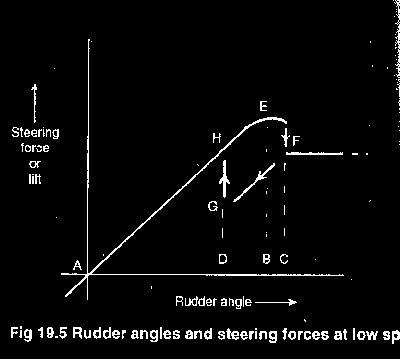

> @Cedric et Lardon : Même hors équation, c'est important (pour des jeunes qui arrive en skiff en particuliers), de comprendre le phénomène de décrochage du safran, mais surtout comment "raccrocher"
On voit la portance développée par le safran qui augment avec l'angle de barre (incidence), jusqu'au décrochage en "E". Pour raccrocher les filets d'eau, et retrouver de l'efficacité, il faut ramener l'angle de barre en "D". Le phénomène s’amplifie avec la vitesse (skiff).
C'est donc une action totalement anti-naturelle dans un moment d'urgence (comme décrit par Alain). (Idem pour les pilotes à qui on apprend à remettre le manche au neutre ou à piquer, pour sortir du décrochage ... au moment ou la planète se rapproche à vitesse grand "V") :o .
