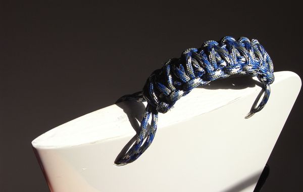

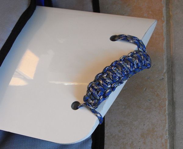

Pour terminer ce sujet, j'ai finalement préférer utiliser de la Paracord 550.
C'est du suspente de parachute, en Nylon d'environ 3-4mm de diamètre.
Un suspente est constitué de 7 brins intérieurs, et une gaine 32 fils.
Peu utilisé en voile, because allongement, mais à mon avis ce type de cordage a ses avantages.
Une résistance de 250kg, totalement imputrescible, léger, facile à nouer, à bruler, doux au touché, et pas très cher (7 à 10€ les 30m dans toutes les couleurs)
Bref, pour les poignées mais aussi garcette de rattrape mou etc etc, à considérer.
Pour les poignées de Safran, et de dérive, j'ai utilisé le tressage "King Cobra", qui permet de réaliser une poignée de 2cm de large, qui donne une bonne préhension (même si votre lame est dure).
Voici les photos :
Si çà vous intéresse, pour le tressage, voir sur Utube avec les mots clés (Tressage de bracelet de survie en Paracorde 550, style "Cobra" et "King Cobra").

Mauvaise idée, le bout est trop fin, il aura tendance à entrer dans le puits avec la dérive.
Pour moi le nec plus ultra est un bout' qui fasse un diamètre très légèrement supérieur au trous dans la dérive. A cette dimension il n'y a aucune chance pour que le bout coince la dérive un peu trop bas.

Merci pour la remarque thumbsup;
Sur le D-One çà ne risque pas d'arriver puisqu'on a un puit de dérive avec un profil en Delrin (dessus et dessous) ajusté au xieme de mm. Comme sur le 49er je crois.
Et sur la barre (type 29er) (la photo), testé çà ne se coince absolument pas.
Mais effectivement sur d'autre bateau avec puits de dérive plus approximatif, je comprend ta remarque
Dans ce cas, je pense que je passerais les bouts (quelque soit leur taille) dans un tube en silicone transparent, à travers la dérive, ce qui résout définitivement le risque de coincement
Par ailleurs, ceux qui regarderont les video sur les bracelets en paracord verront que l'on peut tresser au dessus d'une armature. On peut donc réaliser une poignée boucle avec un simple bout de gros diamètre, et réaliser un tressage par dessus.
